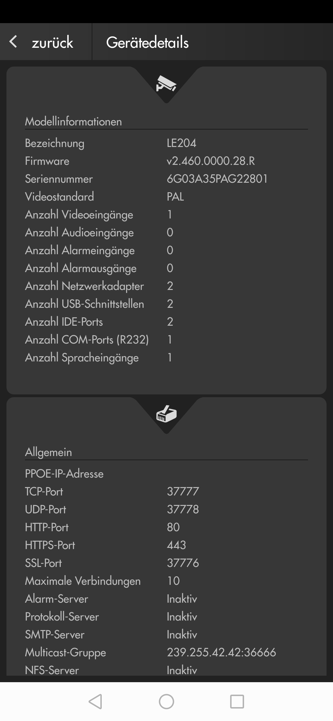

Ich würde mich sehr über eine Lösungsmöglichkeit freuen, oder eine Hilfestellung für Anfänger. Anbei ein paar Screenshots meiner Kameras aus der Lupus App

Lupus hat bei seinen Kameras auf HTTPS umgestellt. Wenn Du die IP aufrufst, dann so https://192.168.178.xxx:443/ (die drei x stehen für die IP Deiner Kamera)
