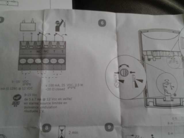

Ich dachte, ich könne die Alarmanlage plug and play installieren, aber es scheiterte aleine schon damit die Bewegungsmelder anzuschließen, da ja irgendwie auch irgendwo Wiederstände verbaut werden müssen.
habe die skitze, wo wa angeschlossen werden soll, aber ich begreife eben nicht das mit den Wiederständen und auch nicht welche pole des Bewegungsmelders angeschlossen werden.

also es gibt mehrere Möglichkeiten für eine Meldelinie:
Einfach nur einen Öffner, also ohne Widerstand, am besten gleich vergessen.
Dann jeweils eine Meldelinie für Einbruch und Sabotage mit 2,2k Ohm Endwiderstand im letzten Melder.
Oder eine Meldelinie auf der Sabotage und Einbruch abgesichert werden. Spart halt eine Meldelinie, dafür muss/sollte man das als sogenanntes Double End of line (DEOL) absichern.
Dazu brauch man 2 Widerstände, auf dem Bild von der AMAX ganz oben ist ein Beispiel.
Ich habe hier auch was aufgezeichnet wie man den letzten Melder verkabelt mit DEOL (den dann in der AMAX aus so programmieren)

Wenn Du die Brücke in der Zeichnung von Graustein durch einen 2,2 kOhm Widerstand ersetzt funktioniert der Bewegungsmelder.

Zitat:Wenn Du die Brücke in der Zeichnung von Graustein durch einen 2,2 kOhm Widerstand ersetzt funktioniert der Bewegungsmelder.
Dann aber auch erwähnen dass der andere 2,2 beim Tamper weg kann, also einfach den Verschieben und nicht einen dritten hinzufügen Wink
So geht das natürlich auch (und ohne löten sogar besser)
