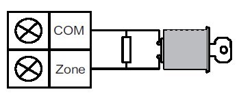

Ich habe mir das im Handbuch angeschaut, jedoch werde ich aus Darstellung nicht schlau. Soweit das dargestellt ist, wird ein Anschluss des Relaiskontakts/Schlüsselschalters auf COM, der andere auf Zone (z.B. L7??) beschaltet, dazwischen der EOL-Widerstand.
Bei mir ist L7 und L8 noch frei.
Ist dem so? Ich habe NC / NO auf dr Platine nicht, nur am jew. Melder.

das Relais (NC oder NO) mit einem freien "Alarmeingang" (z.B. L7) und mit dem dazugehörigen COM (für L7 der COM zwischen L7 und L8) verbinden. Ein Widerstand wird nicht benötigt, wenn in der A-Link-Software in der Spalte "Li. Abschluss ..." NC oder NO eingestellt ist.
Bei der Einstellung "NO" sollte der "Kurzschluss" (zum aktivieren bzw. deaktivieren) ca. 1 Sekunde dauern. Am besten zunächst ohne Relais mit einem Schalter ausprobieren.
Diese Schlüsselschalterfunktion heißt in der A-Link-Software "Keyswitch AWAY Toggle" (es gibt auch noch andere Schlüsselschalterfunktionen).
