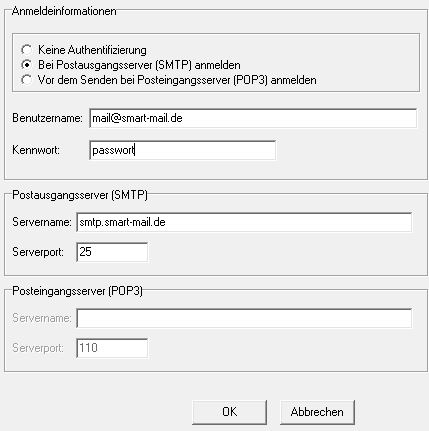

Hallo Leute, Könnte mir einer Vielleicht mal ein Beispiel senden,was ich bei der Registerkarte Email und dem Reiter "Ändern"Genau eintragen muss. Ich bekomme es nicht hin auch nicht über Google. Vielleicht hab ich irgendwo einen Denkfehler.
11-04-2016, 17:48
RE: DS 6750 Mailversand
Bitteschön:
die Mail@smart-mail.de bitte durch die richtige Adresse Ändern. Server SMTP.smart-Mail.de Ports in Stadardeinstellungen, Benutzername = E-Mailadresse Als Passwort KEIN supertroopersicheres wählen, damit hat das DS Probleme (Sonderzeichen) Ist eineAnwahlfolge programmiert? gruss der Elektrickser Wer Rechtschreibfähler findet,darf sie behalten! |
