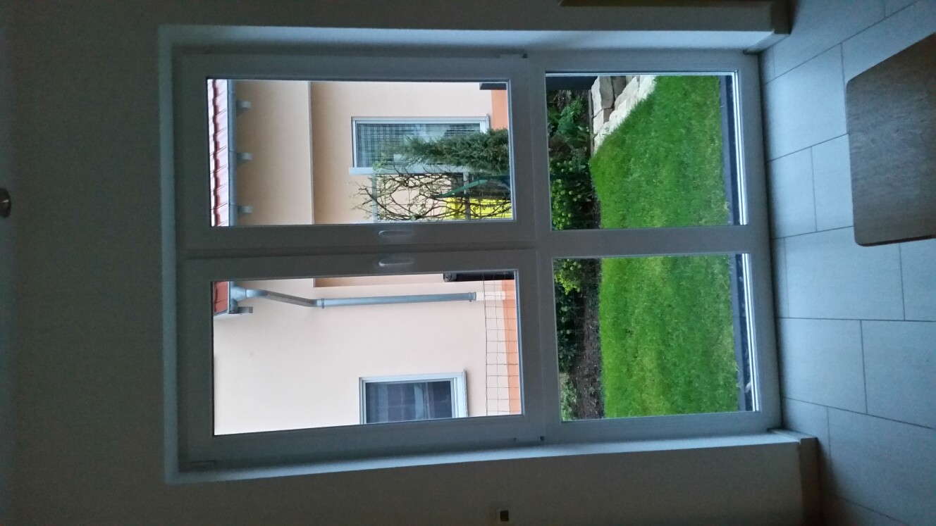

Frage 3: Wir haben mehrere Sprossenfenster, wie im beigefügten Bild gezeigt. Die beiden oberen öffenbare Fensterelemente kann ich wiederum über Öffnungsmelder absichern. Aber was mache ich mit den beiden Festelementen darunter??!? Glasbruchmelder? Per Funk wird das richtig teuer und hässlich, per Draht ziemlich hässlich, zumal kleine Kinder in Reichweite des Drahtes sein werden und die so was recht spannend finden... Auch hier liegt 3fach-Verglasung vor.

Frage 3 und 4: Hier gilt das gleiche, wie bei Frage 2. Allerdings ist das Risiko eines Durchstiegs hier aus meiner Sicht nochmals geringer, da die Glasflächen kleiner sind. Hier müsste man sich schon Mühe geben, das ganze Glas rauszukloppen um ohne Verletzungen einzusteigen. Allerdings hast Du, wie ich sehe, schon passendes Wurfmaterial vor Ort (Die Natursteinmauer im Hintergrund). Damit lässt sich schonmal ein ordentliches Loch produzieren.

Ich bin im Moment auf dem Standpunkt, dass ich die Sprossenfenster lediglich mit Öffnungsmeldern absichern werde. Wer direkt durch die Fensterscheibe geht kommt dann allerdings in den großen Wohn/Koch/Essbereich, ohne dass die Anlage dies detektieren könnte. Spätestens im Flur ist dann allerdings mit dem dortigen Bewegungsmelder schluss.

Was die Sprossenfenster angeht denke ich auch, dass bei vorhandenen Fallenmeldern auf Glasbruchmelder verzichtet werden könnte. Kannst diese ja auch immer noch nachrüsten, das ist der ja der Vorteil bei Funk.
