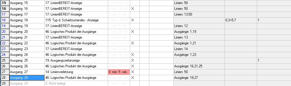

Der Ausgang 28 wird gesteuert vom Ausgangsytyp Scharfschaltmodus 115 und Linienverletzung des Tores (Linie 50):

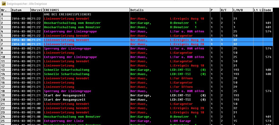

Gemäß Ereignisprotokoll wird Ausgang 28 auch geschaltet, aber die Unscharfschaltung wird einfach nicht ausgeführt. Ich verstehe nicht warum nicht.

Nächtes Hindernis ist, dass der Bereich schon unscharf geschaltet wird, wenn ich das Haus verlassen will und das Tor schon offen ist. Die Unscharfschaltung darf aber nur durch die Schaltflanke des Tores im Moment des Öffnens durchgeführt werden. Das Signal soll maximal 1s anliegen, das reicht zum unscharf schalten.
Wirkt die 1s wirklich so, wie es von der Logik her da steht? Also Tor geht auf, Torlinie wird verletzt und der Ausgang 27 wird nur für 1 Sekunde aktiviert?
Die Anlage verhält sich, als wenn die 1s ignoriert wird.
