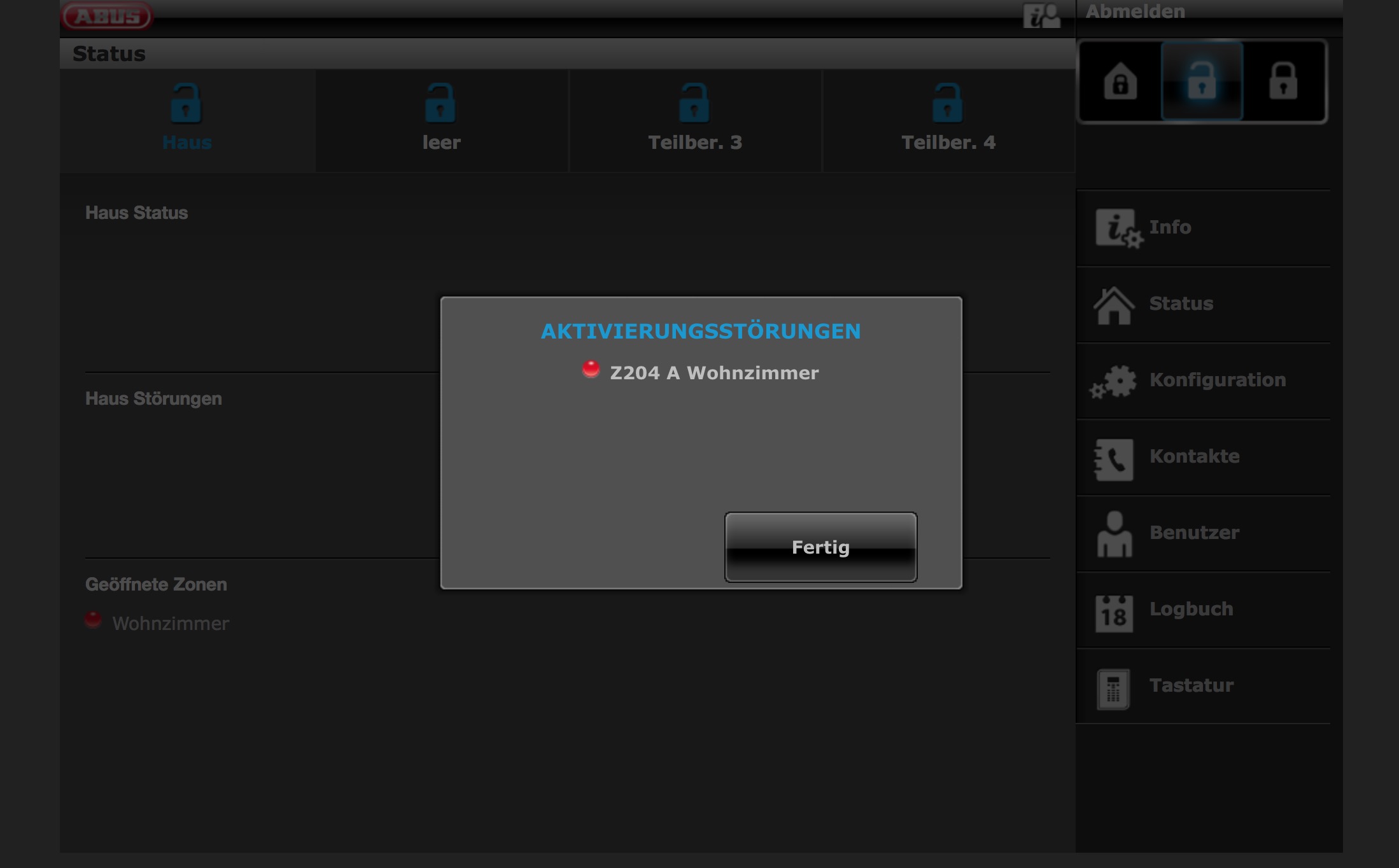

was aber aktuell mein Problem ist das ich nicht die Anlage scharf stellen kann (intern wie extern) sobald ein Fenster geöffnet ist
web wie Alpoberfläche habe ich nur den Hinweis das was offen ist ist ; kann dort aber nichts quittieren oder bestätigen nur auf FERTIG gehen und dann stellt er nicht scharft

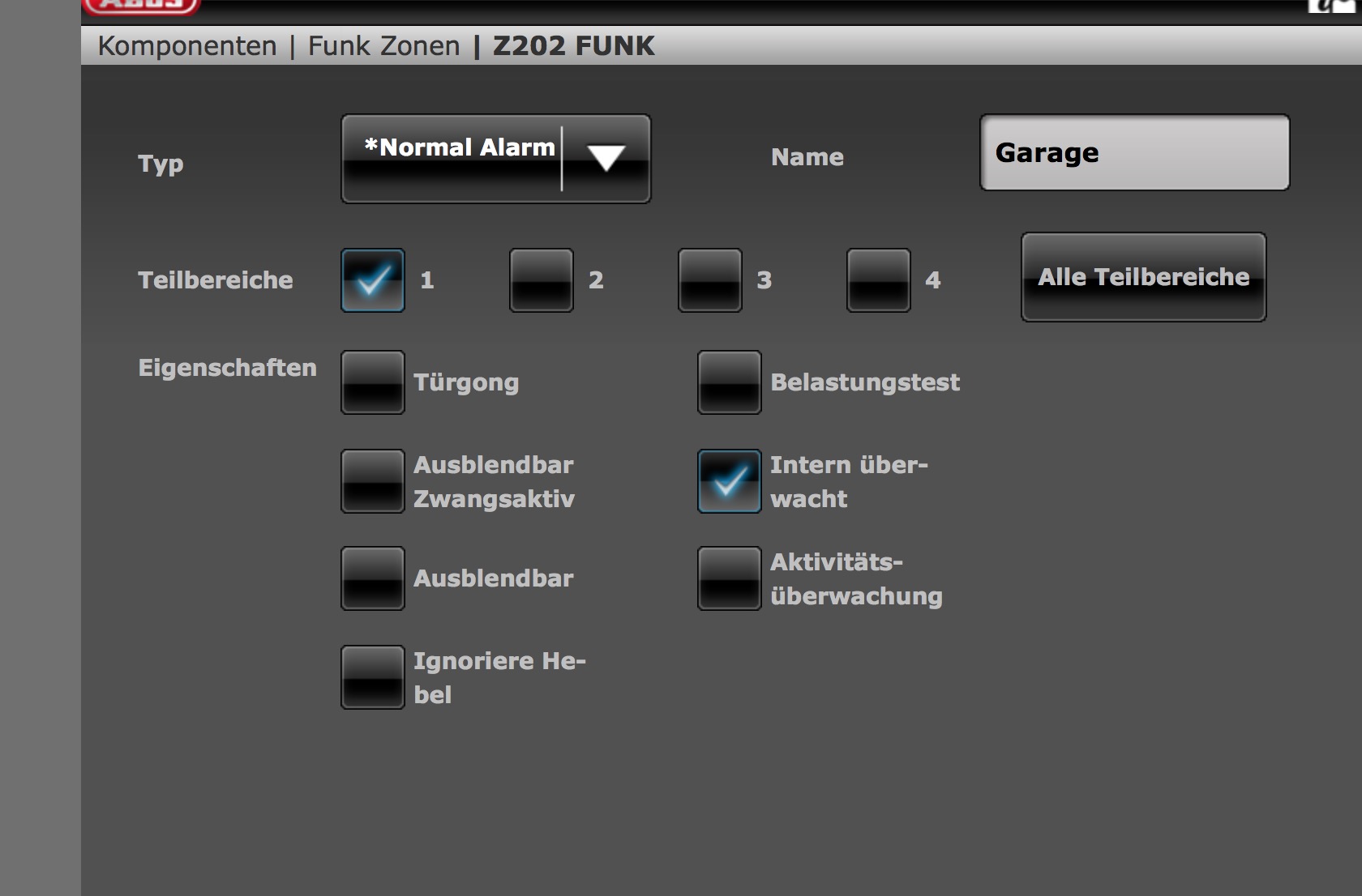

konfig siehe Bild

Warum klickst Du nicht "ausblendbar" an?

auch das hatte ich bereits gestern versucht ; ich konnte sie dennoch nicht scharf stellen ...
auch kein button zur quittierung; weder in der App noch Weboberfläche oder an der Secvest selbst

Problem gelöst
man kann nicht über die Web Oberfläche Quittieren;
1) musste man ausblendbare dem Melder zuweisen; dann lässt er sich über die APP quittieren; nur über die APP bei mir
2) ging es vorher nicht da die Anlage wohl irgendwie struppig war; mit 100% identischer konfig und einem Spannungs wie Werkseinstellungsreset ging es dann (über die App)
