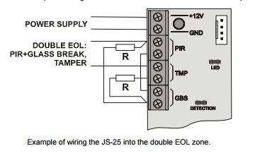

gibt es irgendwo ein Schaltbild wie ich die Widerstände anschließen muss bei dem JS25 in der Anlage?
Ich habe alles laut Doku zusammengebaut inkl. der Widerstände und Brücken im Melder.
Dann habe ich GND und +12V auf die Anlage aufgelegt.
Aber nun habe ich folgende Frage: Muss ich von PIR mit einem Widerstand in Reihe auf die Anlage (z.B. 02)? Oder von TMP?
Gibt es zu dieser Seite des Anschlusses irgendwo ein Schaltbild?

du hast doch das Anschlussbild mitgeschickt.
Genau so wie es dort aufgezeichnet ist, baust du die Widerstände ein.
Welchen Anschluss du anschließend an COM oder an z.B. 02 legst ist egal.
Da gibt es keine Polung.

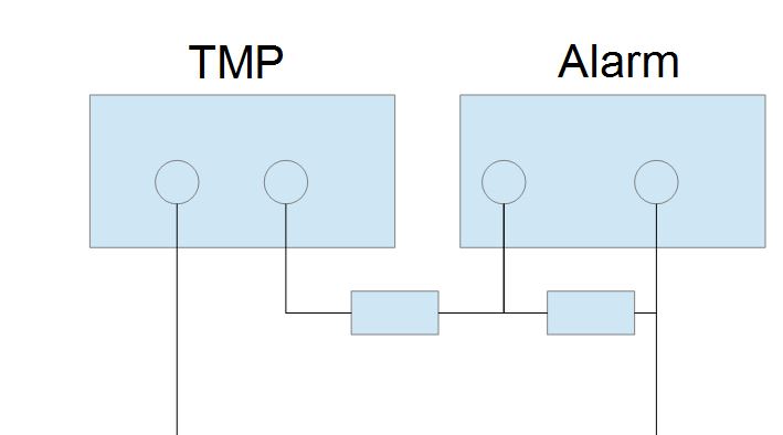

Ich habe alles so angeschlossen, aber der Melder geht jetzt immer sofort auf Sabotage.
Ich möchte nicht ausschließen das ich etwas grundsätzliches nicht verstanden habe mit den Widerständen - ich gehe jetzt wie im Bild direkt von TMP und PIR nach 02 und COM.
Zusätzlich habe ich einen drahtgebundenen Feuermelder (SD 282St) angeschlossen, auch hier habe ich eine Brücke zwischen TMP und Alarm gelegt und einen Widerstand zwischen die beiden Alarmklemmen gehängt (nach diesem Bild: http://www.alarmforum.de/attachment.php?aid=328 )
Hier das gleiche Resultat: Sabotagealarm!

Ersetze mal die Brücke vom Sabotagekontakt (TMP) zum Alarmkontakt durch einen der beiliegenden 1K Widerstände und die Sache funzt.
Dann kontrolliere noch mal deine Anschaltung vom JS25, wenn du alles so beschaltet hast wie dort gezeichnet dann muss es funktionieren.
Ansonsten teile uns mal die Widerstandsmesswerte der Alarmlinie im Ruhezustand (1k), bei Auslösung (2k) und bei Sabotage (unendlich) mit.

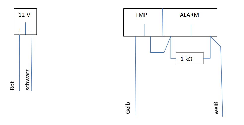

ich habe jetzt bei dem Brandmelder die Brücke von TMP nach Alarm durch einen Widerstand ersetzt. Aber er geht immer noch sofort auf Sabotage.
Die Verkabelung schaut jetzt so aus:

also wenn du das tatsächlich so verdrahtet hast wie in deiner Zeichnung und wenn das tatsächlich 1 kOhm Widerstände sind und die auch keinen Fehler haben.
Dann ist entweder der Sabotagekontakt nicht richtig geschlossen oder der Melder defekt.
Ist der Sabotagealarm weg, wenn du testweise die beiden TMP Anschlüsse mit einer Drahtbrücke versiehst?

danke für die schnelle Antwort, ich habe das gleich ausprobiert bei dem Brandmelder:
-die Widerstände sind die mitgelieferten und lt. Farbcode (braun-schwarz-schwarz-braun-braun) haben die 1k Ohm
-das Überbrücken der TMP-Kontakte führt auch zum Sabotagealarm
Was ich jetzt noch machen kann, ist testweise den Melder direkt an die Zentrale anzuschließen ohne die Gebäudeverkabelung und das Rangierfeld dazwischen, um dortige Fehler auszuschließen. Werde ich die nächsten Tage einmal ausprobieren.
Mit dem Bewegungsmelder bin ich auch noch nicht weiter, ich wollte aber zuerst einmal einen der beiden zum Laufen bringen. Evtl. liegt es ja am Rangierfeld, denn das gleich beide Melder defekt sind ist ja eher unwahrscheinlich.

(25-10-2015 20:40)Boxer34 schrieb:  -das Überbrücken der TMP-Kontakte führt auch zum Sabotagealarm
Ja, also entweder Melder defekt oder echt einen Fehler in der Verkabelung.
Halte uns auf dem Laufenden.
