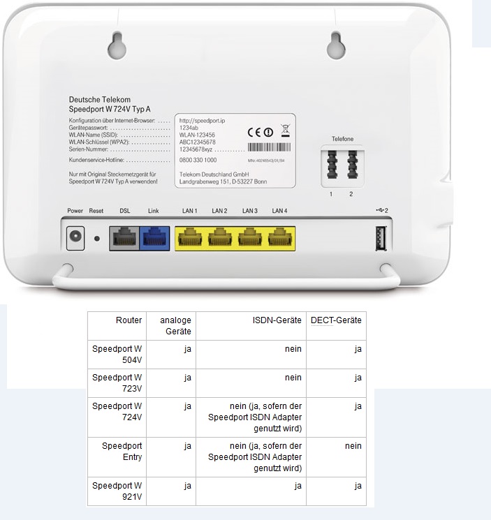

Hallo Zusammen,
habe eine Frage, aktuell habe ich den Standard Tarif mit 16000er Leitung und dem Speedport w700v im Einsatz. Wir sind sehr zufrieden mit dem Alarmgerät, es soll nach wie vor nur 4 Nummern anrufen im Ernstfall. Jetzt wollten wir auf 50000er das geht wohl nur noch über IP und einem neuen Router... Dem Speedport W724v .. nun ist mir aufgefallen, dass das ABUS AZ6301 nur analog beherrschen soll... Kann ich es nach wie vor nutzen und wenn ja wie? Danke im Voraus. Grüße Toni |

(28-08-2015 08:06)rsp123 schrieb: ...Kann ich es nach wie vor nutzen und wenn ja wie?Wenn der neue Router einen Analog-Port besitzt und Du nur Sprachmitteilungen versenden willst, dürfte das kein Problem sein. [size=small]Aus Zeitgründen sehe ich meistens von der Korrektur von Schreibfehlern ab. Man möge es mir fazein.[/size] |

TAE-Buchsen am Router sind vorhanden. Sprachmeldungen sollten also kein Problem sein.
