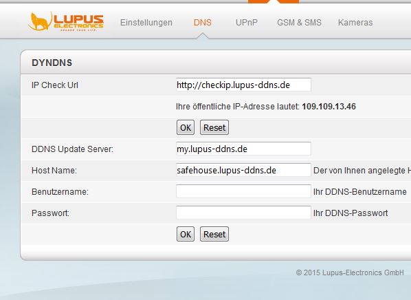

Ich bin stolzer Besitzer einer Lupus XT2 Anlage mit 4 Türsensoren, Bewegungsmelder, Keypad und Innensirene.
Installation war erfolgreich. Ich habe Zugriff auf das Hauptinterface und alle Sensoren erfolgreich eingerichtet. Zusätzlich habe ich eine Aldi Talk SIM Karte gekauft und einsetzt. Wird erfolgreich erkannt.
Außerdem habe ich nach Handbuch eine DDNS über Lupus-Electronics angelegt und die IOS App auf mein IPad Air 1 eingerichtet.
Ich habe alles so gemacht, wie im Handbuch beschrieben:
IP Check Url: http://checkip.lupus-ddns.de
DDNS Update Server: my.lupus-ddns.de
Den Rest halt wie ich ihn Lupus DDNS eingegeben habe. Bei IPv4 steht meine öffentliche Adresse drin, Bei IPv6 steht nix drin.

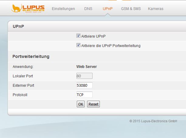

Dann habe ich bei UPnP beide Kästchen aktiviert und als Externen Port 53080 eingetragen.
Mein Router Zuhause ist Model TL-WR1043ND. Dort wird unter UPnP die Portweiterleitung korrekt angezeigt.

in deinem ersten Attachment hast du keinen Beutzernamen und kein Passwort eingetragen.
So wie es aussieht, läuft dein Lupus-Dienst nicht. wenn ich ihn pinge, kriege ich keine Antwort.
Hast du die Registrierungsmail von lupus, dass die Registrierung erfolgreich war?
Versuche das Prozedere noch mal neu aufzusetzen. Da hat es irgendwo einen Haken.

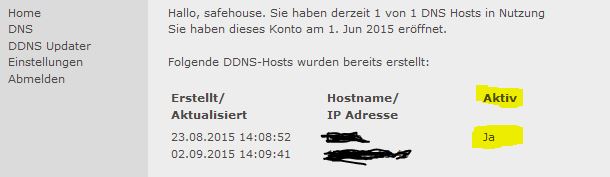

vielen Dank für deinen Hinweis, aber:
Wie du siehst, ist der Dienst aktiv.

Bei Lupus zeigt er sich aktiv an, jedoch wäre interessant zu wissen, ob der Dienst die IP deines Anbieters auch aktualisiert.
Die Aktivität bei lupus sagt nur, dass du ordnungsgemäss angemeldet bist.
23. und dann 2.9.
Sind das log ins oder müssten die Aktualisierungsdaten auch gelistet sein.
Das könntest bei lupus mal erfragen.
Das müsstest du über die Tage mal über checkip. .. testen.

23. und dann 2.9.
Antwort: 23.08.2015 habe ich den Hostnamen geändert!
02.09.2015 habe ich die IP Adresse geändert!

Ich verstehe das so: ich muß im Router ein Port Forwarding von Port extern auf IP+Port80 der XT2 machen. Oder?
Hab ich gemacht!
@ XT2 Portnummer angleichen auf die vom Netzbetreiber mitgeteilte Portnummer
???? Wo? Im XT2 Interface in UPnP beim Feld Externer Port: ???
Hab ich gemacht! und bestätigt mit OK.
