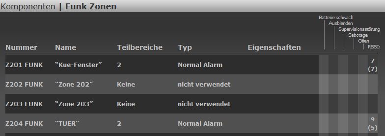

Hallo Alarm-Anfänger,
das habe ich überprüft + das ist genau mein Problem. Beide sind dem Teilbereich Zone2 zugeordnet, der eine funktioniert reibungslos, der andere gibt keinen Alarm von sich, zeigt aber eine Auslösung an der Anlage unter dem Bericht an. Beide Melder sind als Alarm-Typ als Normal eingestellt. Siehe auch angehängtes Bild der Komponentenübersicht. Hat jemand auch die gleichen Funköffnungsmelder verbaut + kann mir einen Tipp geben, wie ihr die eingerichtet habt. Das kann doch keine Raketenwissenschaft sein, oder? |

hallo,
sieht soweit korrekt aus. Ist der Melder in Ordnung?, hatte ich auch gerade, dass mal nach langer Zeit ein Reed Kontakt niht in Ordnung war. Auch wenn es unwahrscheinlich ist: Laß mal keine Zonen frei. Anlage ist neu und kann noch Bugs haben. Übrigens mit Zone 2 meinst Du Teilbereich 2. LG megagramm AK Engineering Sicherheitstechnik Energietechnik Haustechnik Thermografie für Hamburg und Umgebung Errichter für die Systeme von Jablotron, Telenot und ABUS |

dank dir megagramm für deine antwort,
ich habe das problem gefunden, ich hatte in den teilbereichen unter [Alarmreaktion] SIRENE+KOMMUNIKATION angegeben, die Aussensirene gibt aber noch keinen Mucks von sich, anderes Problem, neues Thema. Auf INTERN umgestellt, und die eingebauten Sirene heult los. Also das Problem schon einmal gelöst. |
