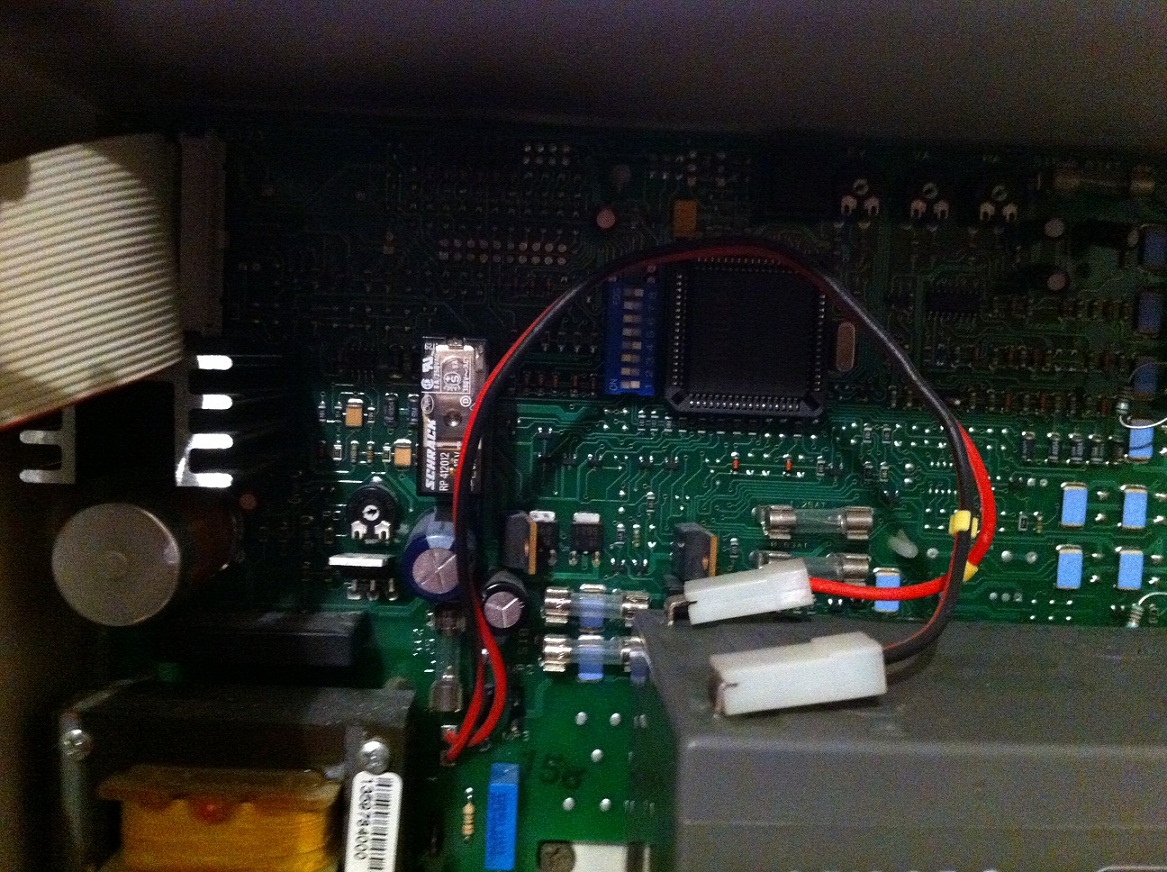

Liebe Fachkollegen,
ich lasse sogenannte Pilzkopfbeschläge nachrüsten, dazu müssen die Fensterflügel ausgebaut werden. Nun habe ich Glasbruchmelder an den Scheiben, muss also temporär die Kabel "kappen" und nach der Montage der PK-Beschläge diese wieder zusammenlöten. Auf welcher Gruppe auf dem Programmierschalter liegen die Glasbruchmelder? Ich möchte die Anlage nicht komplett außer Betrieb nehmen, nur die Meldergruppe Glasbruchmelder. Der ursprüngliche Installateur ist leider schon im Ruhestand.

Hallo Pelzi,
Warum möchtest Du die Anlage nicht komplett außer Betrieb nehmen?
Akku und Netz trennen ist doch sicher. Mit zuschalten wird automatisch ein Reset durchgeführt.
Kenne Deine Anlage nicht aber normaler Weise sind die Linien frei programmierbar. Somit kann es nur der Errichter wissen. Es sei denn Du kannst den Eeprom auslesen.
