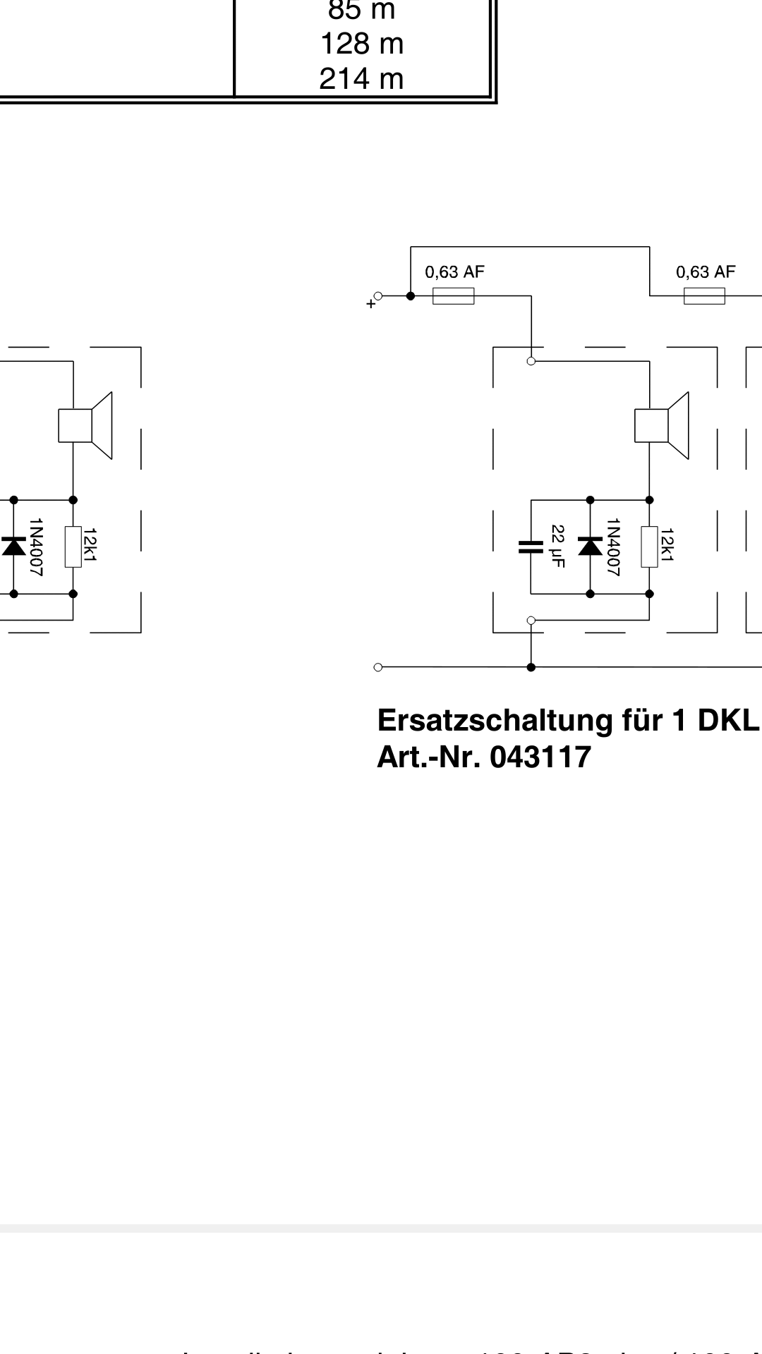

Hab noch ein problem, bei meiner Alarmanlage 100-F8 von EFF EFF soll ein Druckkammerlautsprecher (überwacht) angeschlossen werden Teilenummer 043115 leider find ich im Netz nichts. Beim Kauf war ein Lautsprecher von einem anderen Hersteller dabei, dort wurden schon verschiedene Widerstände zusammen gelötet nur das Problem es kommt fast kein ton, wenn man bei aktiven Alarm den Lautsprecher ohne Widerstände anschließt ist es so wie es sein sollte. (ohne widerstand kommt Fehlermeldung der Alarmanlage, ) kann mir jemand sagenwas ich für ein Widerstand anschliessen kann oder evtl ein anderes Druckhorn was gehen würde?
17-05-2016, 20:25
RE: Fznkalarmsystem 100F8 von eff eff einrichten
Über den Widerstand der in Reihe zum DKL liegt muss in Sperrichtung eine Diode gelegt werden denn der Überwachungs-Widerstand des Lautsprechers wird bei den FF-Zentralen in Umkehrpolung gemessen. Soll heißen: Bei einem Alarm tauscht der DKL- Ausgang seine Polarität und nur wenn man das weiss versteht man auch diese merkwürdige Überwachungs-Schaltung.
Ohne diese Diode verpasst du deinem DKL permanent einen Vorwiderstand von 12k, da kann ja nur noch ein leises Piepen rauskommen.
Hallo neufre, hab heute das mit der sperrdiode und dem 12k Ohm probiert das haut nicht hin, entweder kommt kein ton oder die Alarmanlage sagt Sabotage was muß ich noch ändern?

Die Diode nebst Widerstand polrichtig an der entsprechenden Stelle einbauen.
Bin im Auto unterwegs, kann darauf jetzt nicht näher eingehen.
Mögen bitte die Kollegen helfen....
Edit: Messe mal den Widerstandswert am abgezogenen Stecker des DKL Ausgangs. Polrichtig (also Plus an Plus und Minus an Minus sollen da 12k bei rauskommen. Vertauscht du jetzt die Polaritãt deiner Messspitzen, so sollten da um die 6- 60 Ohm bei rauskommen. Du gibst ein Feadback?

wenn ich die + Leitung durchmesse hab ich 12k Ohm egal von welcher seite ich plus anlege eine Messspitze am Ausgang + eff eff , andere am + des DKL abgezogen mit widerstand und diode) Aud der Diode steht 007
