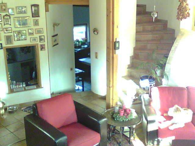

@ funkistnichtalles: Deine Aussage zu den BWM von Jablotron lässt mich zweifeln, ob ich die richige Entscheidung getroffen habe: Ich habe kürzlich meine alte Zentrale durch eine JA-100 ersetzt und bei der Gelegenheit auch einen 10 Jahre alten BWM von Guardall durch einen JA-120PC BUS ersetzt (ich gebs zu: mich hat da einfach die eingebaute Kamera gereizt).
Der bisherige BWM hat in 10 Jahren keine einzige Fehlauslösung produziert. Die Empfindlichkeit war aber hervorragend. Unter den von dir beschriebenen Bedingungen (12-18°C, Handschuhe, Kapuzenpulli) hatte ich ihn aber nie getestet. Ich könnte relativ leicht zurückbauen. Soll ich?
Grüße,
Michael
P.S.: Mit der eingebauten Kamera habe ich schon unseren Hund entlarvt, der in unserer Abwesenheit auf einem Sofa saß, auf das er nicht darf. Als ich ihn nach meiner Heimkehr darauf angesprochen habe (nicht lachen: der hat eindeutig verstanden, worum es ging) hättet ihr seine Reaktion sehen sollen. Der war sowas von unterwürfig Big Grin

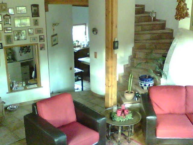

Kannst du mal das Bild von deinem Hund einstellen? Damit man sich ein Bild von der Auflösung/Qualität machen kann?

wenn dein Hund es schafft, den BWM auszulösen, sollte es ok sein. Jedoch sind die angegebenen Bedingungen nicht erfüllt. Die WZ s sind gewöhlich wärmerBig Grin
Jedoch was Flure und weniger beheizte Räume angeht, bin ich schwer am zweifeln.
Mein Hund schafft es auch, jeden BWM auszulösenBig Grin
Der ersetzt aber auch mind 50% Alarmtechnik, allein durch seine Erscheinung

(22-12-2014 08:32)alarm_anfänger schrieb:  Kannst du mal das Bild von deinem Hund einstellen? Damit man sich ein Bild von der Auflösung/Qualität machen kann?
Auf dem Bild mit dem Hund hat die Sonne herein geschienen, deshalb ist das Bild dort offenbar überbelichtet. Zum Vergleich ein normal ausgeleuchtetes Bild. Bei Dunkelheit habe ich noch keines gemacht.
Der Hund hat in dem Fall nicht ausgelöst. Der Auslöser war ich aus der Ferne über die App.

@ michael P. danke für das Hochladen des Bildes. Ist doch gar nicht sooo schlecht. Ihr müsst euch davon verabschieden, dass ihr da ne HD Auflösung geboten bekommt. Das Bild muss checken, dass da was ist was da nicht hinggehört. Das macht es und dafür wurde es konzipiert. Was das Auslöseverhalten der 100er Serie betrifft, kann ich nichts dazu urteilen. Ich habe nur den JA83 P und den habe ich quer durch verschiedene Temperaturbereiche unserer Location getestet. Er hat mich in keinster Weise überzeugt.
