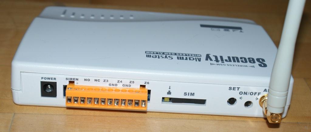

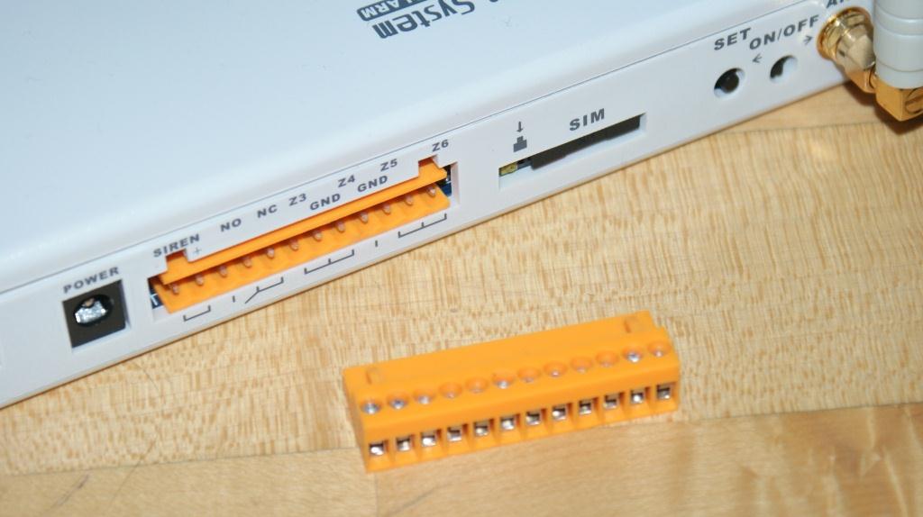

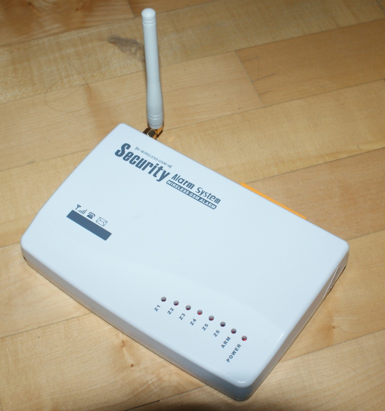

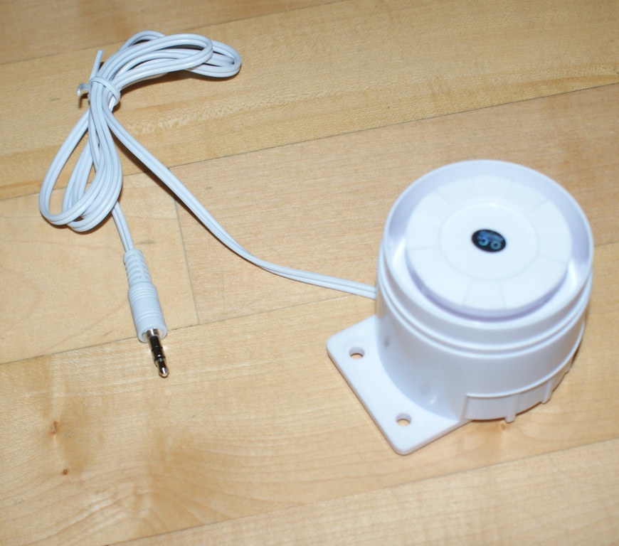

bin neu hier und habe eine Frage an euch, wo ich einfach nicht mehr weiter weiß: Zwar habe ich von einem Freund eine GSM-Alarmanlage geschenkt bekommen. Jedoch ist die Anleitung dafür nicht zu gebrauchen. Aber das wäre kein Problem, da ich bei meiner Mutter auch schon eine Ähnliche installiert habe und alles ähnlich funktioniert. Also Sender-anmelden, bedienen usw. funktioniert schon alles jedoch habe ich ein Problem: Ich weiß einfach nicht, wie oder wo ich die Sirene anschließen kann, damit sie funktioniert?? Ich habe euch mehrere Fotos angehängt. Bei dem Paket waren zwei Sirenen dabei, beide mit einem Klink-Anschluss. Dieser passt jedoch meiner Meinung nach sowieso nicht, darum habe ich den bei einer der Sirenen abgeschnitten und mit den beiden Kabel-Enden versucht, diese hinten bei dem + und den - reinzuklemmen, jedoch hat die Sirene nie funktioniert. Ich habe alles möglich versucht die Sirenen anzuschließen, aber es hat alles nichts geholfen. Habe auch schon die Sirene meiner Mutter angeschlossen, aber hat auch nicht funktioniert. Die Sirenen müsste jedoch funktionieren, bzw. die Anlage gibt das Signal das die Sirene losgehen soll. Hier die Bilder, hoffe es funktioniert:-): Ich hoffe, Ihr könnt mir helfen. Vielleicht hat ja irgendjemand von euch auch noch eine deutsche Anleitung für diese Anlage??? Vielen Vielen Dank im voraus. Liebe Grüße und einen schönen Samstag noch |

Hmm eigentlich schaut das was du geschrieben hast richtig aus, mit der Klinke wirst du es nicht rein bekommen du musst es auf das gelbe Klemmbalken einklemmen ( Natürlich - und + )
So schaut es zumindestens auf Fotos aus von Wireless GSM Home Alarm Systems Mfg Kursun Ps: Ich vermute mal vielleicht ist die Sirene kaputt. Mach die Sirene mal auf und überprüf ob in der Sirene überhaupt Strom fließt. Alle Rechtschreibfehler unterliegen der GPL und dürfen frei kopiert und modifiziert werden. |

ich bin mir zwar nicht sicher, aber die beiden "Sirenen" auf dem Bild sehen eher aus wie Piezo-Lautsprecher und nicht wie Sirenen, diebei Anlegen von Gleichspannung eigenständig heulen. Ich vermute, die Sirenen brauchen ein Tonsignal, welches aber die Anlage gar nicht liefert |
