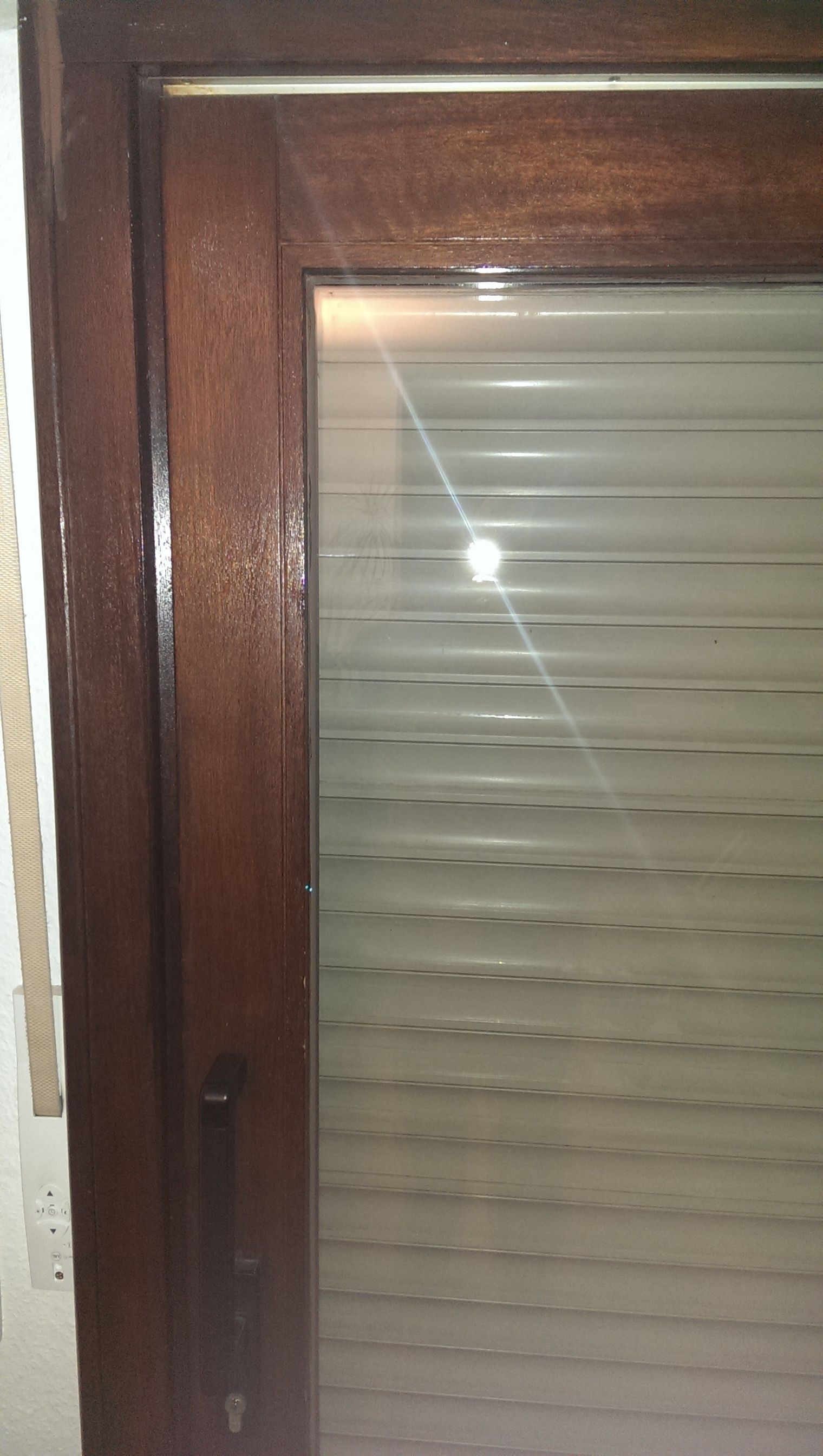

Hi Marc, danke für die Antwort. Kann ich den FTS96e denn nutzen, wenn ich ein Spaltmaß zwischen Rahmen und Türe von ca. 15mm habe?

Bitte Bild von der Türe machen uns hier einstellen, danke. Marc

hoffe, man kann es erkennen an Hand der linken oberen Ecke

ist ja ein Holzrahmen. Kann man da nicht eine kleine Erweiterung durch den Schreiner vornehmen lassen, sodass das Teil vom FTS96E vollflächig aufliegt !? Also quasi eine kleine Leiste in den Spalt einbauen lassen (oder selber).
Wenn der FTS96E angeschraubt wird, hat er dann den nötigen Halt im Holz (meine persönliche Frage)???
Oder eine (z.B.) Edelstahlplatte mit den Konturen des FTS96E anfertigen. Die dann so anbringen, dass sie etwas über steht und den Spalt/Lücke schließt !?
Ich weiss nicht ob das dann alles noch VDS-Konform ist, aber eine Idee wäre es doch.

In dem Fall, finde ich es zu kompliziert: Mein Tipp: Einen Bolzbalken in die Laufffläche bündig reinlegen, damit man die Türe nicht mehr aufschieben kann. Einen Öffnungsmelder von der Secvest an die Türe packen, einen Glasbruchmelder an-drahten und auf die Scheibe kleben - fertig. Vorteil: Ohne viele Anpassungen an der Türe zu machen.
VG Marc
