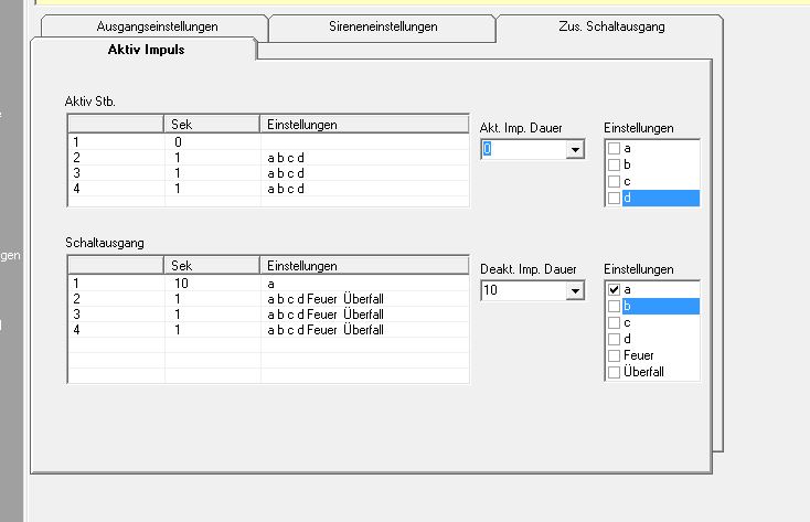

bist du sicher das der ausgang nicht auf aktiv/deaktiv impulse steht?
wenn auf deaktiv impuls dann sollte die einstellung so aussehen
28-01-2014, 17:12
RE: Ein Terxon Pferd scheut: Relais zur Türsteuerung
Danke für Deine Antwort, nein, es steht definitiv auf Deaktiv Impuls 1. *grml*
28-01-2014, 17:16
und die akt. impuls. dauer ist auch auf 0 gestellt, so wie im bildchen?
28-01-2014, 18:32
Ja so geht's jetzt, danke! Der Fehler lag dort. Jetzt das ganze noch für eine andere Tür, dann passt das schon mal.
