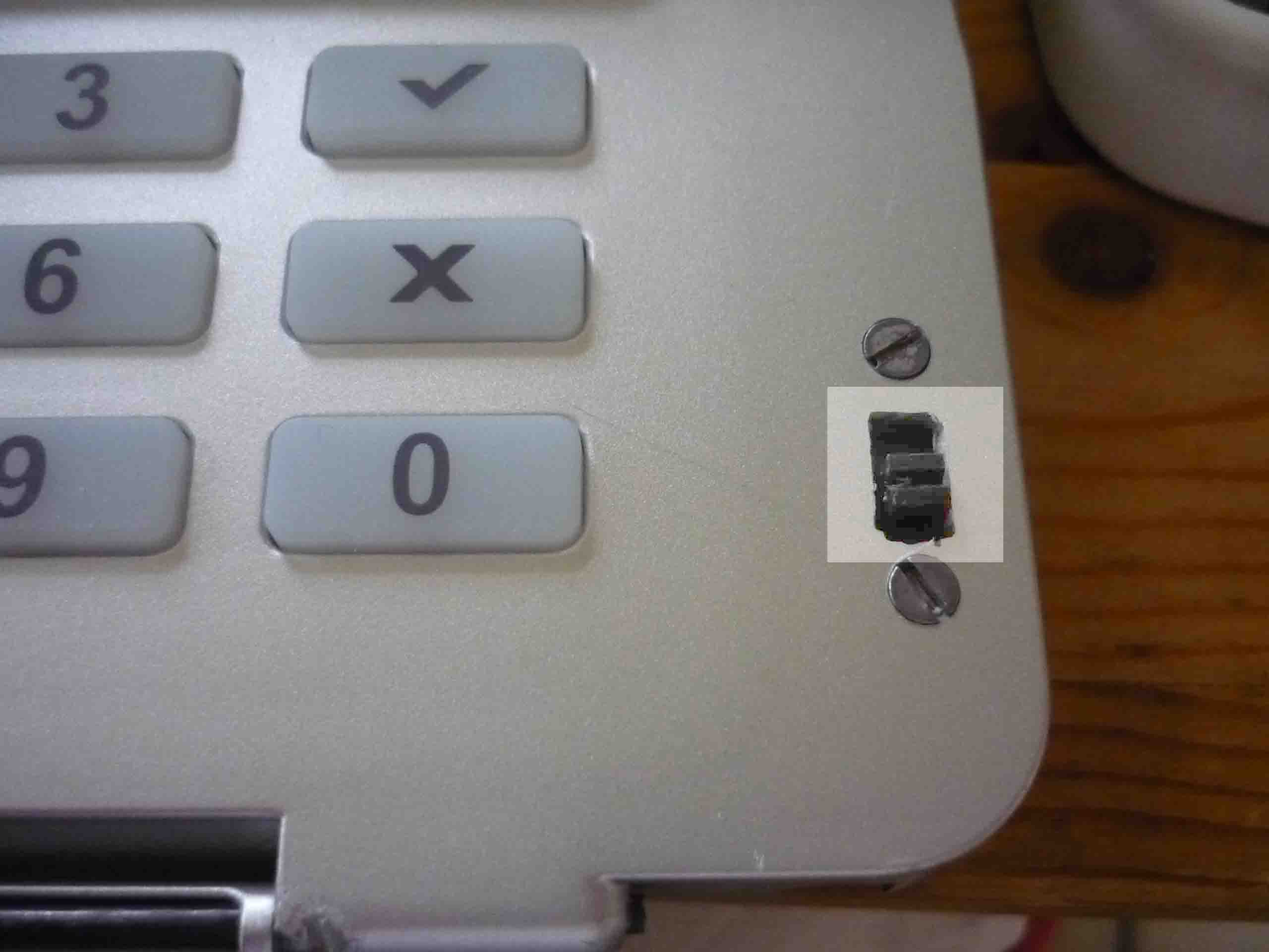

Meine Terxon MX hätte das auch gern so. Mir war das zu fummelig. Eine schöne Lösung ist dieser zusätzliche ‘Proximity’ (Näherung) Chipschlüssel. Nur über das Bedienteil halten und Störung quittieren.

> Was uns noch nervt, beim scharf schalten das Piepen an der Bedieneinheit, kann man das noch abschalten?
Willkommen im Club, Schnuggel. Nervt alle und außer Draht druchkneifen gibt es keine Lösung. Manchmal kann man über gedankenlose Designer nur den Kopf schütteln. Anbei meine Lösung.
Friedliche Weihnachten
Manfred
