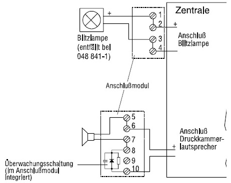

Der Sirenenausgang liefert ein Tonsignal, keine 12V,
deshalb kann die Sirene nicht funktionieren:

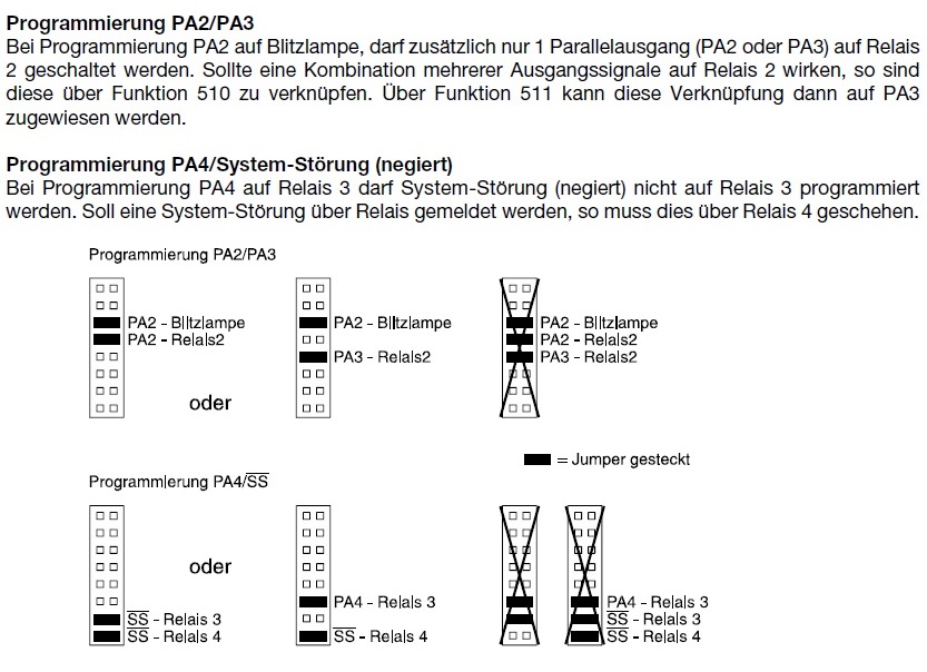

Hier nochmal die Jumperbelegung wegen der Blitzlampe:
und die Programmiervarianten:

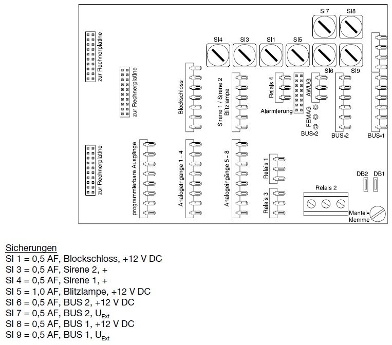

Hast du die Sicherungen schon geprüft?:

Zunächst: Sicherungen habe ich geprüft, sind ok. Überwachung ist nicht programmiert, genau um zunächst die "normale" Funktion testen zu können. Wenn ich Überwachung programmiere, wird eine Sabotage angezeigt (was auch noch stimmt zur Zeit), deshalb also ohne Überwachung. Das Bild zur Jumperstellung ist jetzt nur als Beispiel gemeint oder? Denn gesteckt sind sie bei mir anders. Das mit dem Tonsignal habe ich nicht ganz verstanden. Auf der Zentrale ist der Ausgang zu den Sirenen beschriftet mit + bzw. -, ebenso die Ausgänge für die Sirenen. Und die verbinde ich doch mit den entsprechenden Eingängen an der Sirene bzw. der Blitzlampe. Ich dachte, dass im Alarmfall dann an den Ausgängen auf der Zentrale der entsprechende Strom zur Verfügung gestellt wird, um die Geräte zum Leuchten bzw. Heulen zu bringen. Nach meiner Vorstellung ist die Einmannrevision doch genau dafür da, um einen Test durchführen zu können oder nicht? Oder gibt es "globalere" Einstellungen, die genau das verhindern?

(12-11-2013 18:40)Jürgen Z. schrieb:  Wenn ich direkt 12 Volt an die Sirene anlege, dann heult sie auch, bei der Einmannrevision ist jedoch Stille.
Du hast wohl keinen Lautsprecher... der würde nichts machen...
(12-11-2013 18:40)Jürgen Z. schrieb:  Ich dachte, dass im Alarmfall dann an den Ausgängen auf der Zentrale der entsprechende Strom zur Verfügung gestellt wird, um die Geräte zum Leuchten bzw. Heulen zu bringen. Nach meiner Vorstellung ist die Einmannrevision doch genau dafür da, um einen Test durchführen zu können oder nicht? Oder gibt es "globalere" Einstellungen, die genau das verhindern?
Es liegt immer eine Überwachungsspannung an. Der Ton kommt von der Zentrale.

(12-11-2013 21:46)Jürgen Z. schrieb:  Das Bild zur Jumperstellung ist jetzt nur als Beispiel gemeint oder? Denn gesteckt sind sie bei mir anders.
Der 2. und 3. sind gesteckt?
(12-11-2013 21:46)Jürgen Z. schrieb:  Das mit dem Tonsignal habe ich nicht ganz verstanden.
Wie bei fast allen effeff/novar/honeywell Einbruchmeldeanlagen arbeiten diese wie in der Anleitung mit einem Lautsprecher mit integrierter Überwachungsschaltung.
Du besitzt eine Sirene mit Tongenerator und kann so nicht funktionieren.

Für mich war Lautsprecher und Sirene ein und dasselbe. Eindeutig falsch gedacht. Mal schauen, ob ich es dann jetzt verstanden habe: wenn Jumper 1 und 2 gesteckt sind, bedeutet das, dass Relais 1 und Sirene angesteuert werden, richtig? Da ich aber an Relais 1 nichts angeschlossen habe und meine Sirene keine Sirene ist, passiert praktisch nichts. Bei mir habe ich Jumper zwei und drei gesteckt, also sollte die Blitzlampe eigentlich tun oder? Jetzt wäre mein Lösungsansatz der Folgende: ich stecke Jumper 1 und vier, dann werden Relais 1 und zwei angesteuert im Alarmfall. Wenn ich nun über diese Relais meine Sirene und meine Blitzlampe ansteuere, dann sollten sie tun. Richtig gedacht? Mann o mann, wie soll ich wissen, was ich denke, bevor ich höre, was ich sage ;-)
12-11-2013, 22:58
RE: 561-MB8 Alarmierung und Allgemeines
(12-11-2013 22:44)Jürgen Z. schrieb:  So langsam dämmert es mir...
Ja, leider...
(12-11-2013 22:44)Jürgen Z. schrieb:  Mal schauen, ob ich es dann jetzt verstanden habe: wenn Jumper 1 und 2 gesteckt sind, bedeutet das, dass Relais 1 und Sirene angesteuert werden, richtig?
Ja, Relais 1 und die 2 Lautsprecherausgänge.
(12-11-2013 22:44)Jürgen Z. schrieb:  Jetzt wäre mein Lösungsansatz der Folgende: ich stecke Jumper 1 und vier, dann werden Relais 1 und zwei angesteuert im Alarmfall. Wenn ich nun über diese Relais meine Sirene und meine Blitzlampe ansteuere, dann sollten sie tun. Richtig gedacht? Mann o mann, wie soll ich wissen, was ich denke, bevor ich höre, was ich sage ;-)
Richtig! Du kannst diese Sirenen ohne Überwachung nutzen. Schalte die Spannung von 12V über ein Relais. 0V dauerhaft. Am Besten vom Netzteil abgreifen. Smile
Funktioniert die Blitze dann trotzdem nicht, wäre der Typ interessant!
