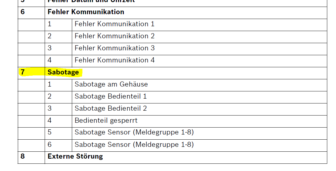

Wenn ich anlagen status auslese mit der "2" dann blinkt die 7.
Wenn ich das richtig verstanden habe ist das ein sabotage kontakt?

Sabotageschutz (kleiner Knopf auf der Rückseite) zum Schalten gebracht?
04-02-2015, 21:28
RE: Bosch amax 2000
wenn ich die Beiträge richtig verstehe, wurde das Untermenü nicht abgefragt.
Hier wird dann relativ genau angezeigt, woher die Sabotage kommt.
Bei einer Meldung den Code eingeben, 2 drücken und mit # bestätigen.
Hier wird die Art der Störung/Sabotage angezeigt, danach diese Zahl eingeben und es erscheint das Untermenü.
