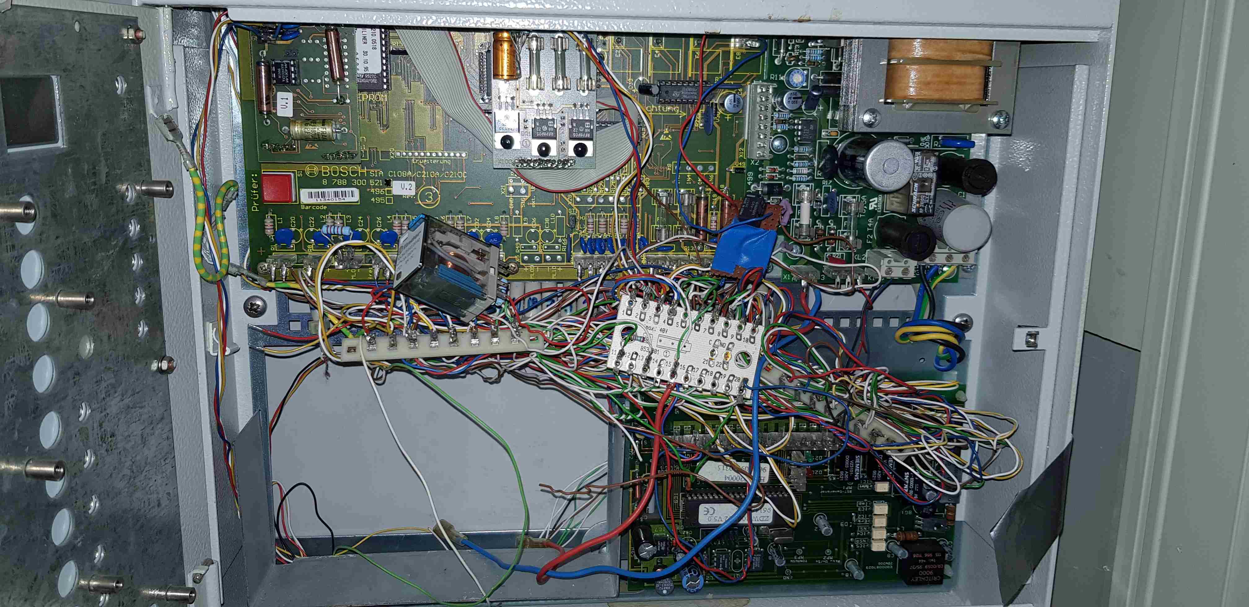

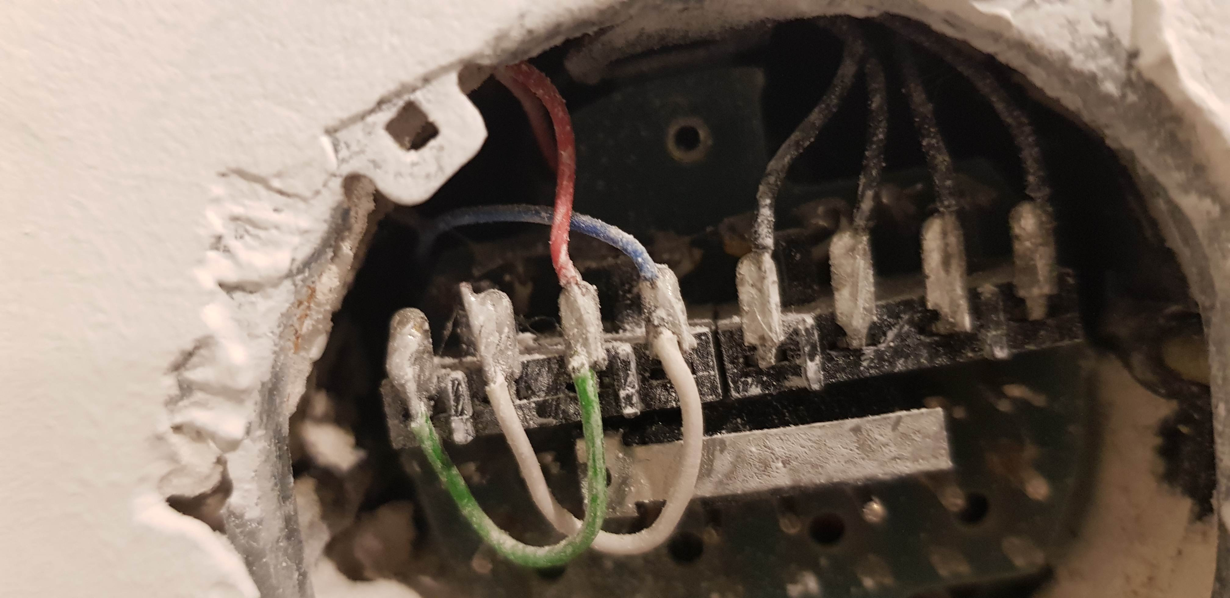

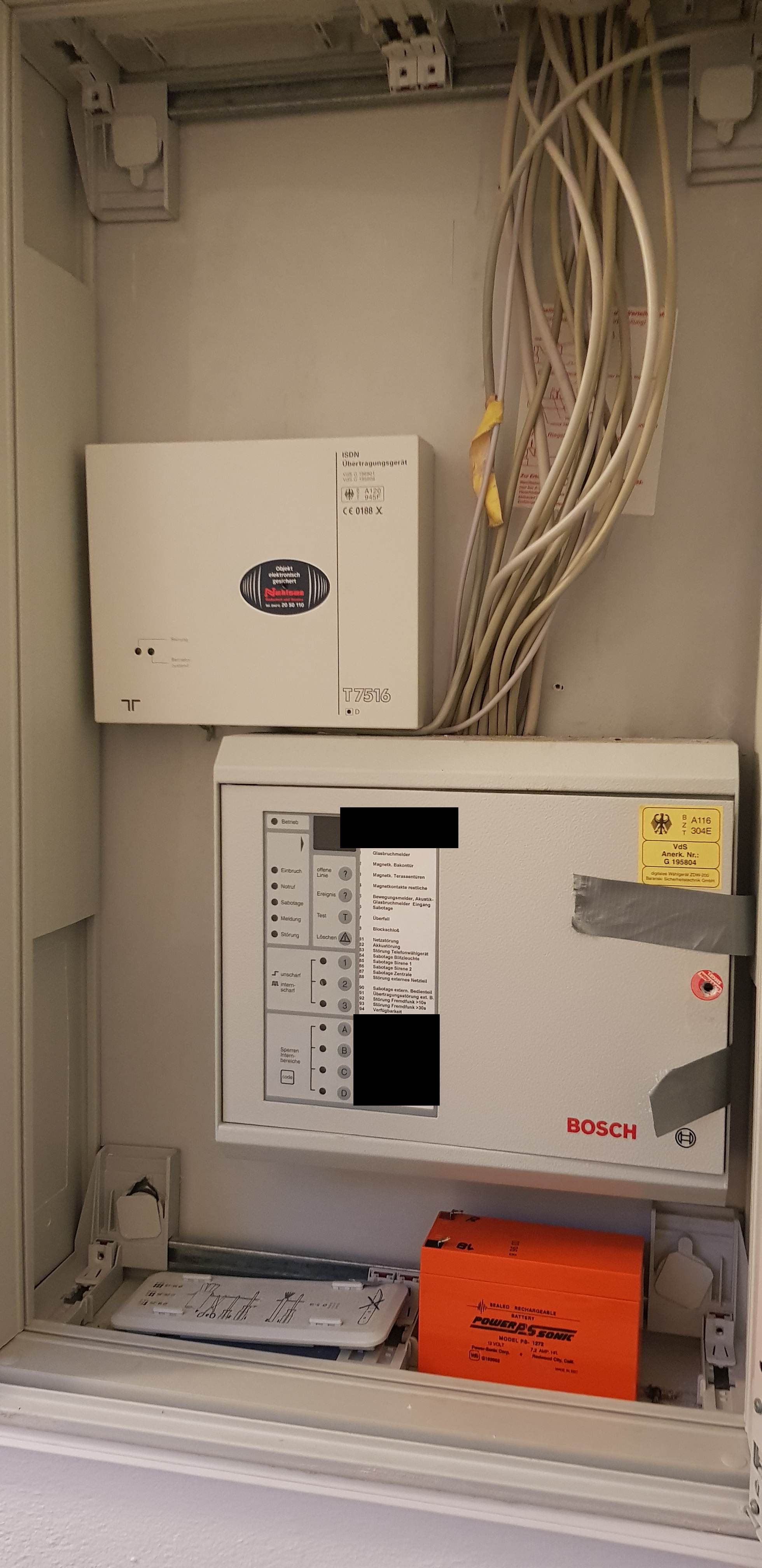

die Verdrahtung innerhalb der Anlage und im Verteilerschrank sieht alles andere als nach Fachbetrieb aus. Soviel zu dem Fachbetrieb. Das kann so mancher DIY besser.
Ich hätte zu dem Unternehmen sofort kein vertrauen. Die handwerkliche Arbeit sieht (sorry) beschissen aus.
Gibt es eine Dokumentation zu der Anlage oder sind die Leitungen zu mindestens beschriftet?
Akku geladen dran, vorsorglich besser austauschen, Zentrale schließen und Spannungsversorgung an. Dann wird Du sehen was passiert. Wenn die Anlage noch lebt, sollte irgendetwas leuchten.
Ich revidiere den vorherigen Absatz, weil es scheint die LED Platine aus der Deckelfront ausgebaut zu sein. Da hat jemand bei der Außerbetriebsetzung auch gleich geschlachtet. Also vergiss es mit der Wiederbelebung.
Ersatzteile wirst Du kaum noch bekommen.
Wenn Du neue aufbauen möchtest:
Unterputzdosen suchen und Netz aufnehmen und Leitungen zuordnen.

So wie ich das aus den Bildern entnehmen kann, kommst du um eine Überprüfung der gesamten Anlage, sprich Verdrahtung und Funktion der Melder wie MK und Glasbruch nicht herum.
Auch würde ich hier zum Austausch der Zentrale raten. Mag sein, das die alte Zentrale wieder zum leben erweckt werden kann, aber die Zuverlässigkeit kann dir keiner mehr garantieren.
Was dort vorhanden ist, ist ein altes Telenot ISDN Wahlgerät. Kann man sicher gegen ein modernes GSM/ IP Wahlgerät austauschen.
Ich würde dir empfehlen, dir einen Errichter zu suchen und mit ihm den Zustand der Anlage und einen Austausch zu ermitteln. Es kommt dabei natürlich auf dein Budged und dein persönliches Sicherheitsbedürfnis an.
Es genügt leider nicht, die Zentrale irgendwie "an" zu bekommen, zuverlässig funktionieren soll sie ja am Ende auch.
Empfehlen für den Austausch würde ich in diesem Fall eine Telenot Compact easy.

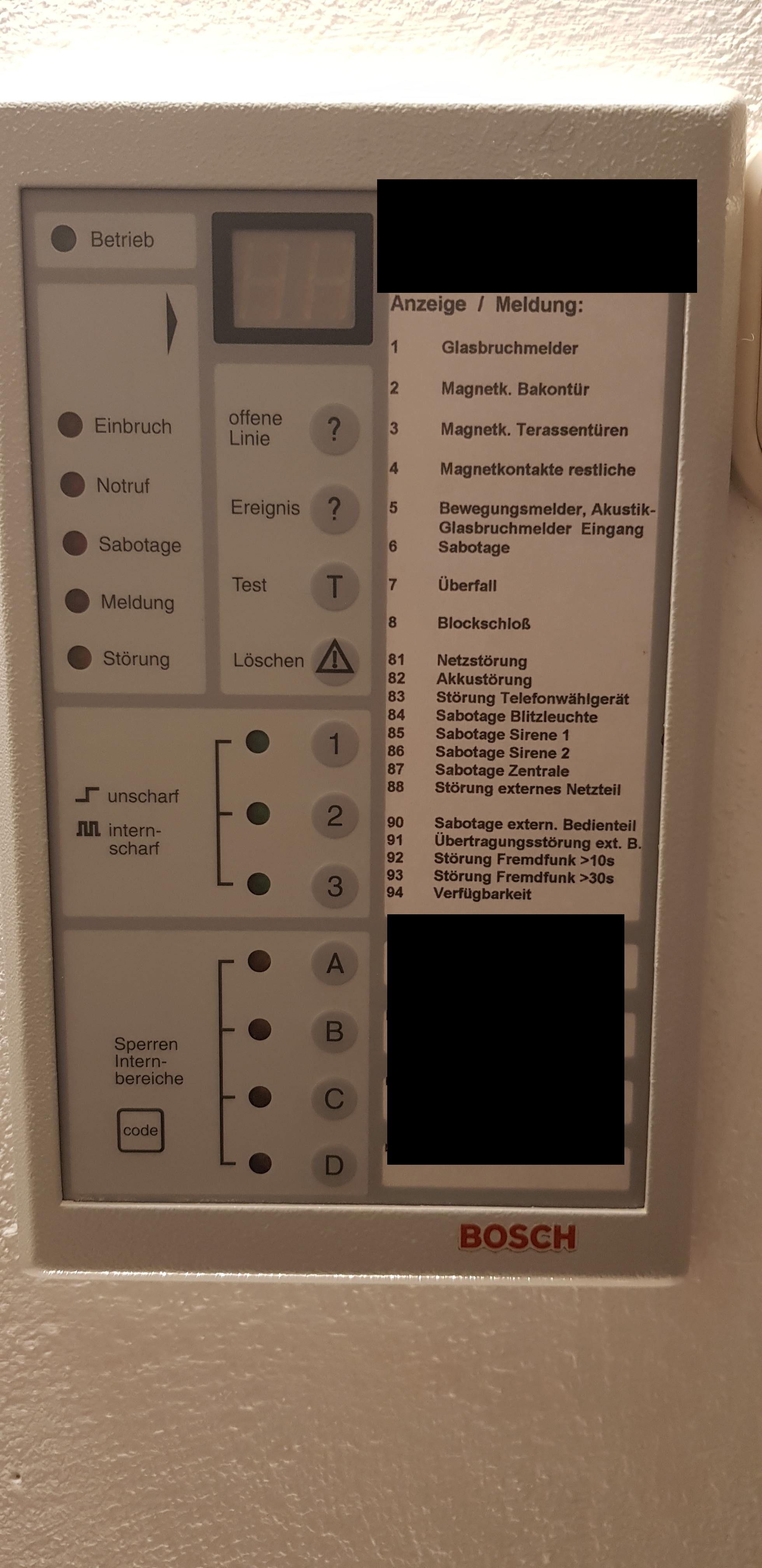

die LED Platine fehlt in der Front, das Ding ist schon geschlachtet. Also beerdigen und neu aufbauen und das Leitungsnetz aufnehmen, Unterputzdosen suchen und dokumentieren.

Blush jetzt wo du es sagst habe ich mir das Bild noch mal genauer angeschaut, hast Recht, da ist nichts mehr zu retten Dodgy

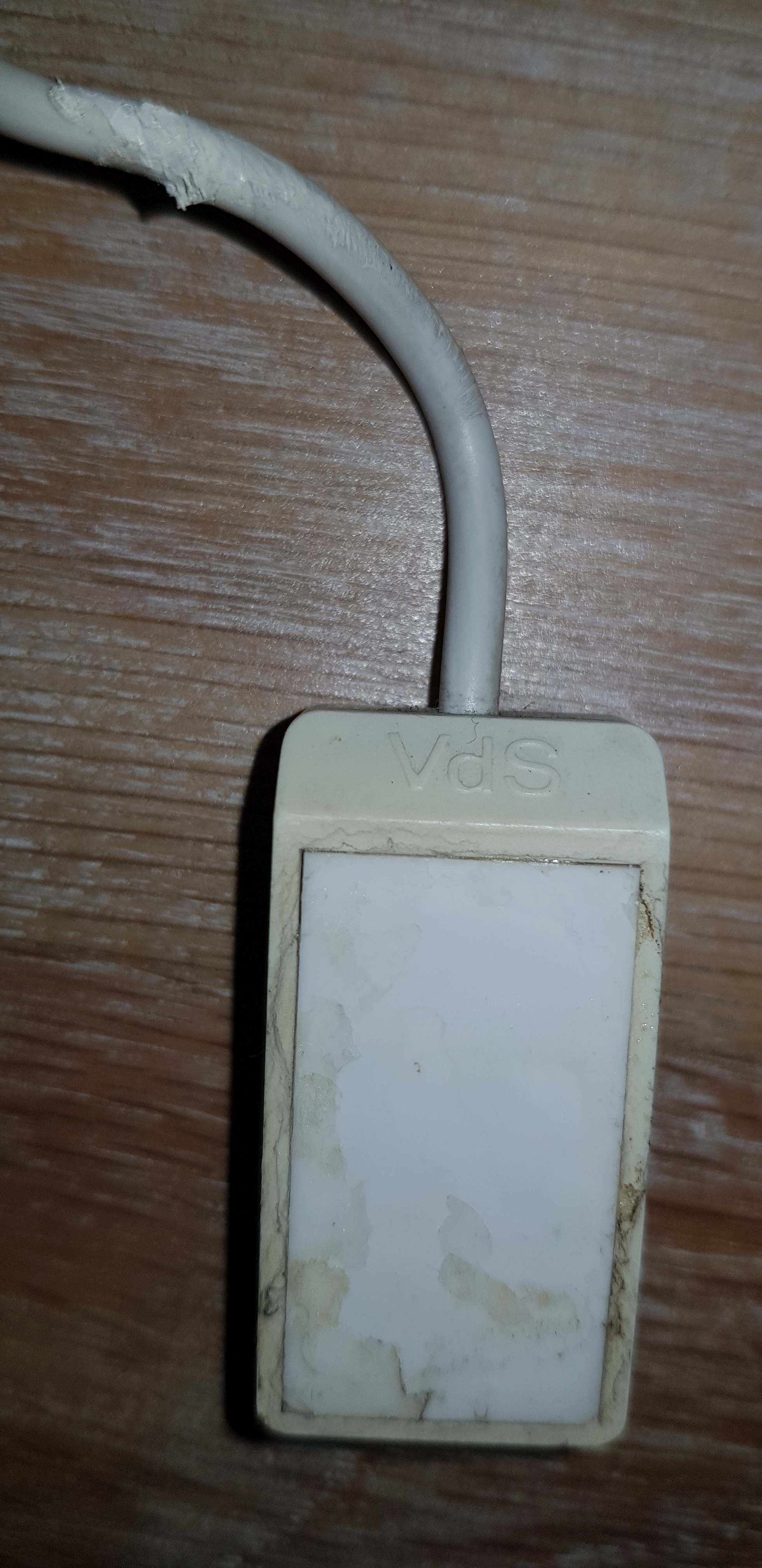

Steht doch auf dem Foto deutlich geschrieben. Ob das immer so ausgesehen hat, wage ich jedoch zu bezweifeln, denn es fanden ja Demontagearbeiten statt.

Wenn ich mir das Bild 4 im Eingangspost anschaue, haben die von Bosch damals schon nicht auf ihr AT2000 vertraut, sondern ein Telenot 7008 verbaut. Big Grin
