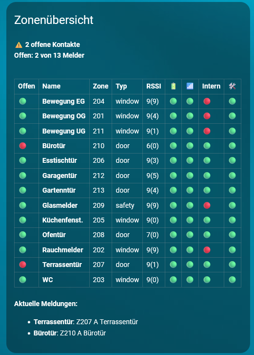

Ergänzung:
Die tabellarische Sicht auf die Komponenten der Funkzone ist fertig.
Sicher funktionieren folgende Informationen als Anzeige in der Spalte zu jeder Komponente:
Name, Zonen-ID (z B 205), Zustand (offen, geschlossen), Typ (Symbol für Fenster oder Tür), , Teilbereich, vermutlich Batterie….
Offen ob es geht Sabotage
Aktuell nicht funktionsfähig RSSI
Hat jemand eine Idee woher RSSI kommt? Also die Anzeige der Signalstärke.

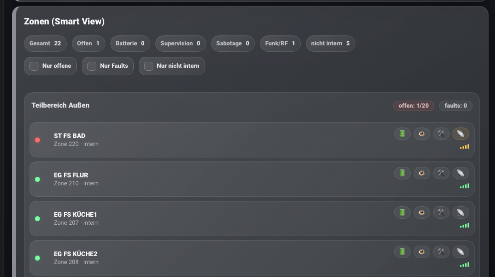

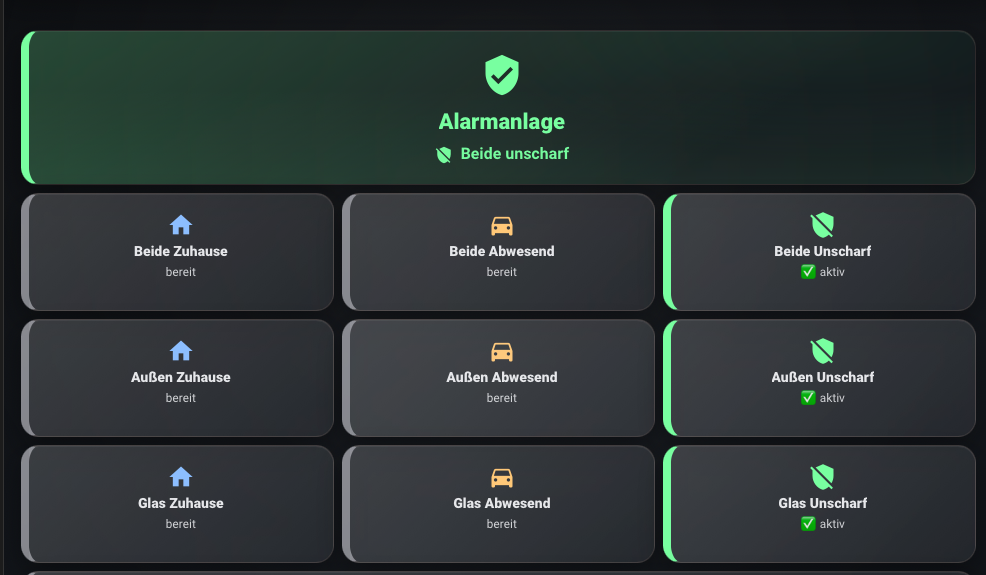

14-03-2026, 14:16
RE: FUAA50500 & Home Assistant Integration
Kleiner Vorgeschmack in den Screenshots was möglich ist.

18-06-2026, 18:25
Hey Birdy.
Den ersten Wunsch konnte ich Dir erfüllen. Die Signalstärke wird nun auch abgerufen und dargestellt.
Habe dazu die Web-UI rückwärts entwickelt.
Wenn jemand jetzt noch weiß, ob man irgendwo (z.B. in der WebUI) den Batteriestand genauer findet, dann her damit und ich probiere es auch.
Habe die neue Verision 0.2.22 in Git hochgeladen und kann über HACS aktualisiert werden.
