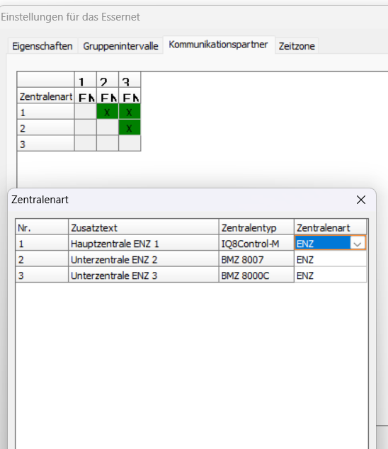

RE: Essernet Übertragungsprobleme beim Gruppe ab-/einschalten
Hallo, mal unter Kommunikationspartner im Essernet geschaut, ob jede Zentrale mit jeder Zentrale reden darf?
Also ich habe nochmals geschaut, die 3. Zentrale kann auch das gesamte essernet nicht auslesen, hab mal einen Screenshot aus der Programmierung gemacht bei den Kommunikationspartnern.

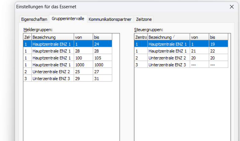

Und die Gruppenintervalle?
11-06-2024, 15:24
Die Gruppen und Steuerintervalle sind wie folgt:
11-06-2024, 18:38
Und das sind auch die Gruppen, die auf den jeweiligen Zentralen liegen?
11-06-2024, 19:19
Ja, das sind die Gruppen die auf den jeweiligen Zentralen liegen, hab heute 2 Teilnehmer auf der 3. Zentrale erweitert, somit sind die Gruppen 30 und 31 und die Steuergruppe 23 hinzugekommen, die hinzugekommene SG habe ich demnach auch in den Intervallen angepasst. Achso, Steuergruppe 20 auf der ENZ 2 ist nicht belegt, die ist Reserve, da ich die bald brauche.
11-06-2024, 20:36
Komischer Weise, ist der Fehler weg, da ich wegen der Erweiterung die Programmierung in alle Zentralen gespielt habe. Also ist das Problem irgendwie von selber weggegangen.
