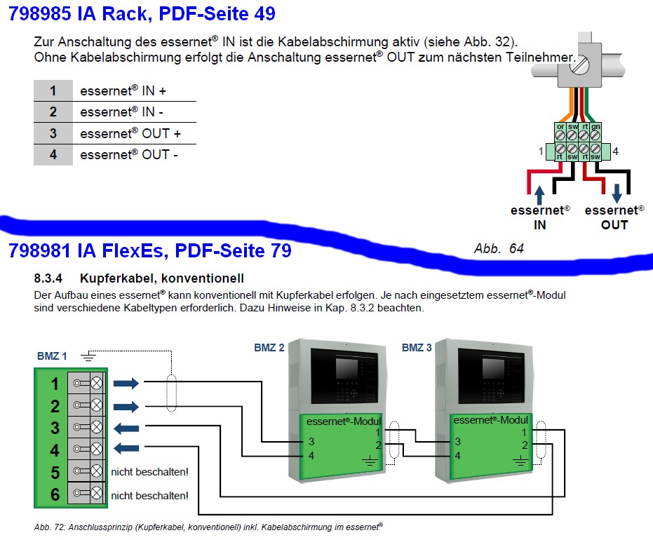

in einem "Mischsystem" aus 7 FlexEs-Rack-Zentralen u. 2 FlexEs im Kunststoffwandgehäuse, die über ein 500kBaud-Essernet teilweise per Kabel, teilweise per LWL miteinander vernetzt sind gibt es immer wieder Probleme mit dem Essernet (Zentralen-Fw: 4.08.00, EsserNetmodule: 5.01R004); Vom DPR-time-Error bis hin zur Essernet-Störung auf allen Zentralen. Seltsamerweise i.d.R nachts wenn gar keine "Ereignisse" stattfinden.
In diesem Zusammenhang nun eine Frage zur Essernet-Verschaltung:
In der Installationsanleitung (798981, PDF-Seite 79) "sendet" die BMZ1 über die Klemmen 1,2 auf die Klemmen 3,4 von BMZ2 usw... - Die letzte BMZ ist über 1,2 wieder mit 3,4 von BMZ1 verbunden. Demnach könnte man hier 1,2 als "essernet Out" u. 3,4 als "essernet In" verstehen.
ABER: Die FlexEs-Rackzentrale hat eine andere Backplane und verwendet intern Systemkabel. - In der Installationsanleitung Rack (798985, PDF-Seite 49) sind nun genau anders herum die Klemmen 1,2 als "essernet In" bezeichnet u. 3,4 als "essernet Out".
(Zur Vereinfachung hänge ich Auszüge der o.g. Originaldokumentation als Screenshot hier an)
Müsste demnach eine FlexEs im Kunststoffwandgehäuse mit einer FlexEs-Rackzentrale über 1,2 auf 1,2 verschaltet sein? Huh

Sind die für das 500kB Essernet geforderten Leitungstypen verbaut? Für das 62,5kB reicht ja normales Brandmeldekabel.
Um die Verdrahtung zu prüfen einfach zwischen zwei Zentralen die Verbindung einmal auftrennen. In der Debugzeile muss dann bei der einen Zentrale eine 1 und bei der anderen eine 2 stehen, darüber kann man ganz gut in unbekannten Netzen ermitteln, ob die Zentralen hintereinander verschaltet sind.
Sind die Zentralen auch wirklich in der richtigen Reihenfolge verschaltet, also Adresse 1-> Adresse 2-> Adresse 3 usw? Es läuft nämlich auch, wenn das ganze kreuz und quer verschaltet ist, nur machts dann irgendwann Ärger.
Sind die Jumper auf den Essernetmodulen bei den LWL Strecken umgesteckt?
