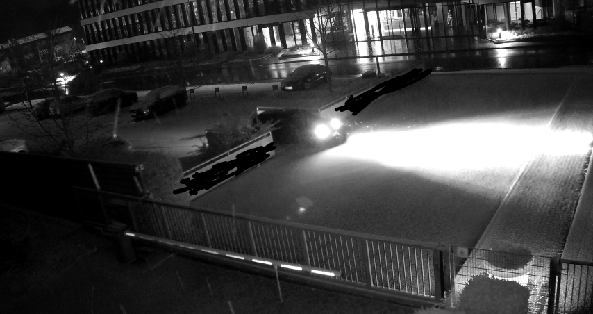

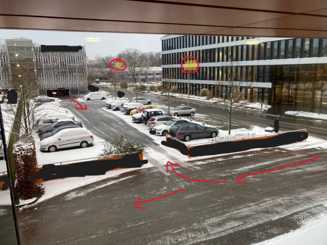

Die Probleme gibt es nur bei Nacht wie soll es auch anders sein. Hier suchen wir jetzt eine passende Kamera. Ich packe einmal zwei Bilder mit bei.
Die 2 Laternen sind leider nicht immer an. Sprich man sollte ohne das Licht rechnen.
Das 1. Bild zeigt auch wo wir die Kamera befestigen wollen. Höhe 3m.

2. Bild sieht man wie es nicht sein soll. Wir würden schon gerne das Kennzeichen Erkennen, klar das ist ein anderer Winkel aber die Unifi G4 Pro hat auf 16-18m nur noch überbelichtet. Wie man sieht.

Wie du auf Bild 2, Nachtaufnahme sehen kannst, ist die Überblendung bei der Kennzeichenerkennung das Problem. Dies lässt sich nur mit einer LPR Kamera lösen. Diese hat spezielle Eigenschaften um auch bei starkem Gegenlicht (Scheinwerfer) das Kennzeichen zu erkennen. Eine normale Kamera kann das nicht. (lass dir da nichts anderes erzählen), ist am Tag weniger ein Problem jedoch bei Dunkelheit.

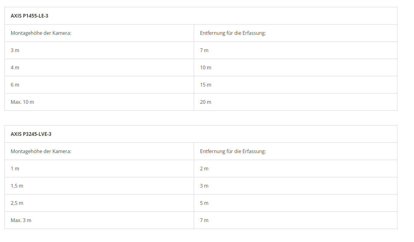

Auch ist der Montageort entscheidend. LPR Kameras an Parkhäusern, Firmeneinfahrten sind meist im Abstand von 5 bis 6 m zum Objekt und in eine Höhe von ca. 1,4 bis 1,8m montiert.

Wir bauen einen Maßt in die Mitte der Palisade dann würden wir 2 Kameras + 2 extra Infrarotstrahler auf ca. 4-5m höhe bauen. Und jeweils in die Ein/Ausfahrten ausrichten.

A: 4m Höhe zu B: 10m Abstand ........
Berechne mal die Länge C und den Winkel B (Kosinussatz). Ich komme grob im Kopf gerechnet auf 50 Grad Eintrittswinkel zum Kennzeichen.
Den Auftrag würde ich nicht annehmen, da die Erfolgschance sehr gering ist.
