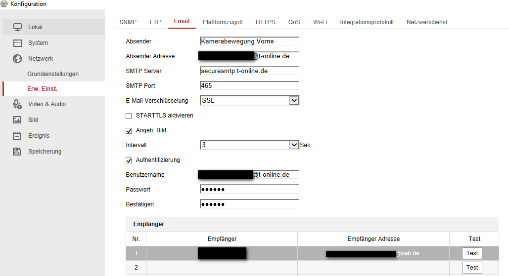

ich habe seit Monaten das Problem, dass die Kameras keine Bewegungsbenachrichtigungen via Mail senden. Es funktionierte mit gmail bis dato immer. gmail stellte dann die Anbindung mit anderen Apps / Systemen ein.
Ich hab die Tage mal versucht den meine t-online mail adresse in die Hiki IVMS-4200 einzubinden. In der iVMS-4200 Software unter System Configuration => dann Email. Da habe ich alle nötigen Daten eingetragen. Ergebniss : Send Test Email funktioniert.
Anders sieht es bei der Kamera aus. Alle Eingaben identisch zu oben (System Configuration => dann Email) Ergebnis: Fehler beim Verbinden mit dem Test-Server
Hat jemand noch einen Tipp für mich.

securesmtp.t-online.de hab ich verwendet (siehe Bild erster Beitrag)

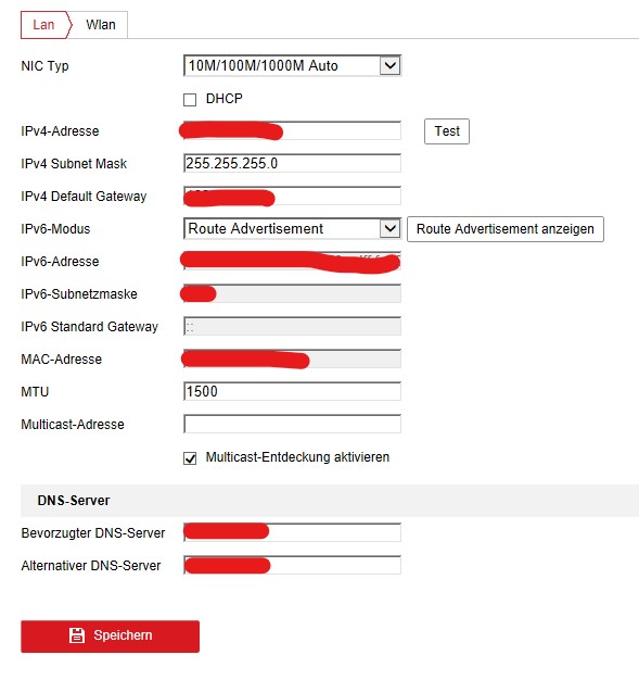

Mach uns nochmal bitte einen Screenshot von den Netzwerkeinstellungen.
Vielleicht sieht man da was raus.
Kommst du von extern auf die Kamera, wenn ja mit p2p oder Portweiterleitung?

(17-11-2023 17:16)funkistnichtalles schrieb:  Kommst du von extern auf die Kamera, wenn ja mit p2p oder Portweiterleitung?

wir brauchen aber schon die Adressen, was du wie und wo eingerichtet hast.
So bringt das nichts. Und schalte mal die IPV6 Geschichte ab, das Teil kann das nicht und könnte Ärger produzieren.
Interne Netzwerkadressen sind für Aussenstehende uninteressant, da deine externe IP hierdurch nicht tangiert ist.
Letzte Chance wäre noch smartmail.de Die lassen unverschlüsselten Mailverkehr (noch)zu, falls das Teil hier überhaupt was verschlüsseln kann. Ich denke, daran liegt das und ich kenne die Kam aus Hikvisioninstallationen mit WLanNVRs.
