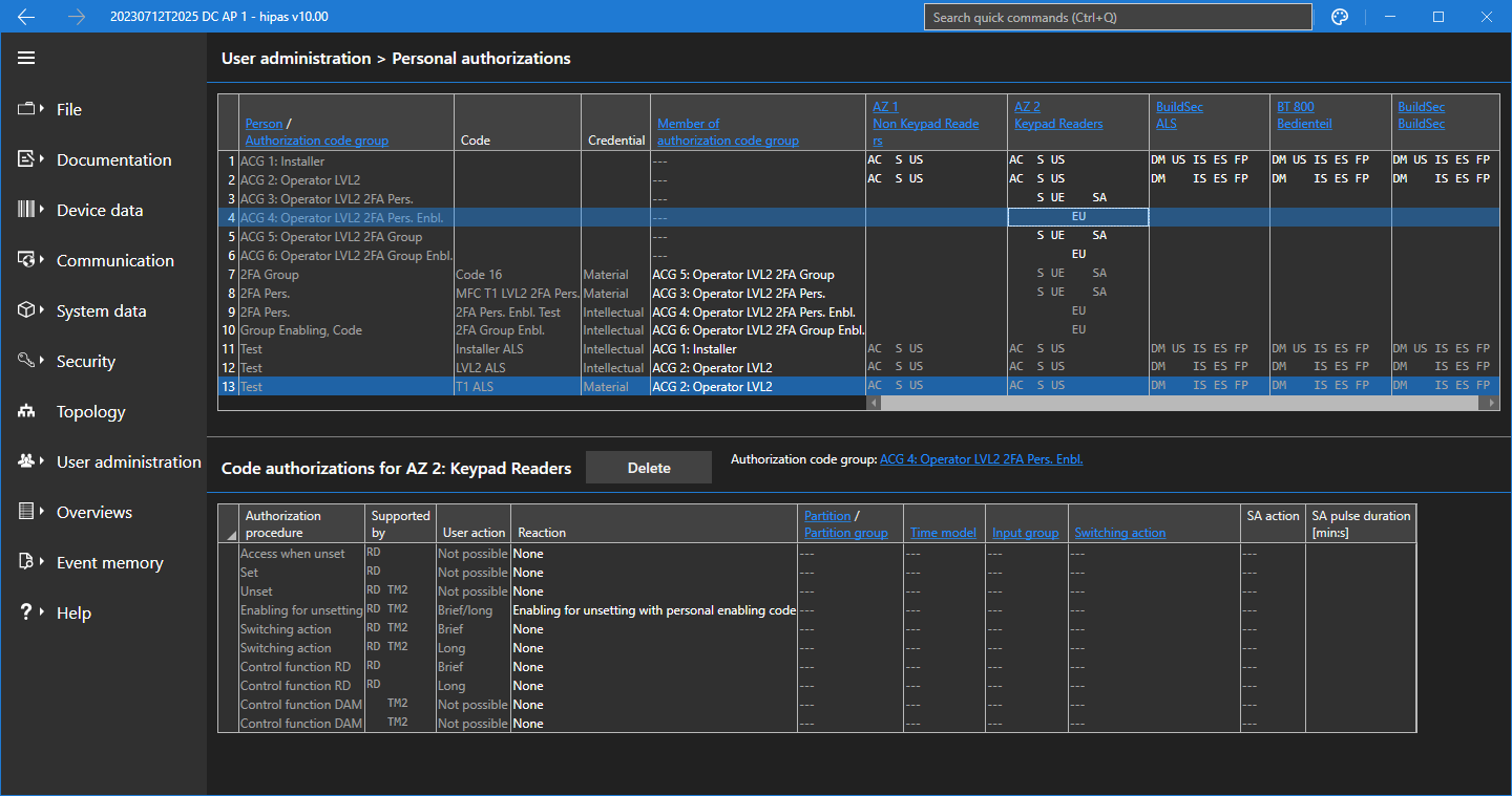

Einzig die zweistufige Unscharfschaltung bereitet mir Kopfzerbrechen. Diese ist wie folgt konfiguriert:

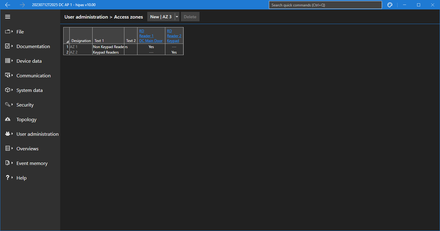

- Die zwei an die Zentrale angeschlossenen cryplock Leser (1x R-MD, 1x R/K-MD) sind jeweils in eine Zugriffszone parametriert.

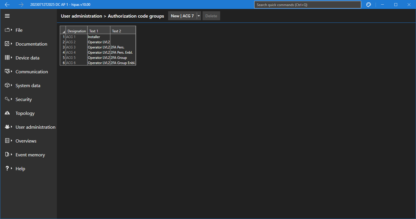

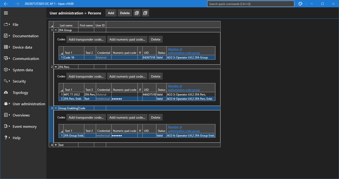

- Zwei dedizierte Codegruppen, eine für die Freigabe der Unscharfschaltung (Tastaturcode), sowie eine für die Unscharfschaltung nach Freigabe (Transponder) sind ebenfalls parametriert.

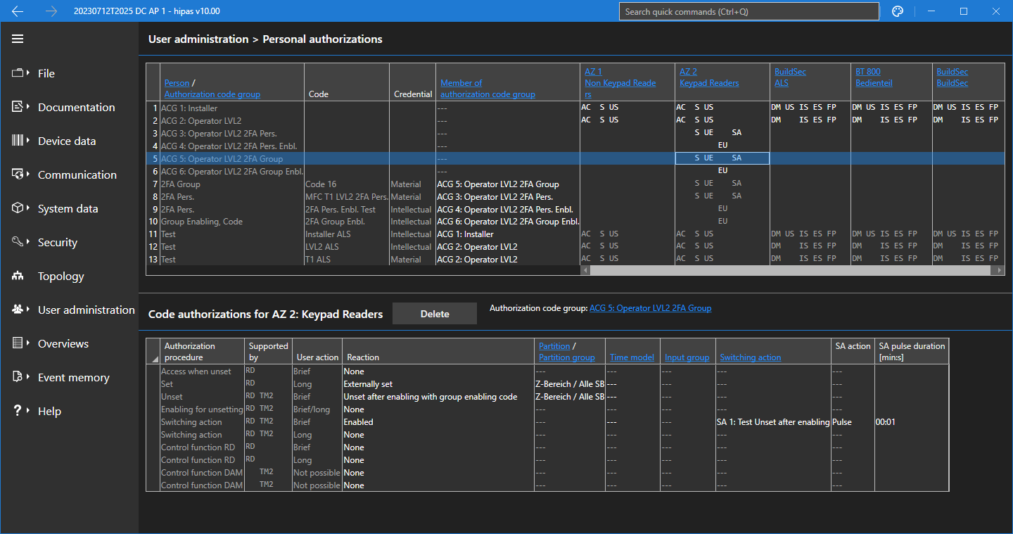

- Für die Freigabe-Codegruppe sind die Externe Scharfschaltung, Freigabe für Unscharf mit Personencode für den Z-Bereich / Alle SB, sowie testhalber eine Schaltaktion zur Verifikation, dass der Transponder korrekt gelesen wird, parametriert.
- Für die Unscharf-Codegruppe ist Unscharf nach Personencode-Freigabe parametriert.

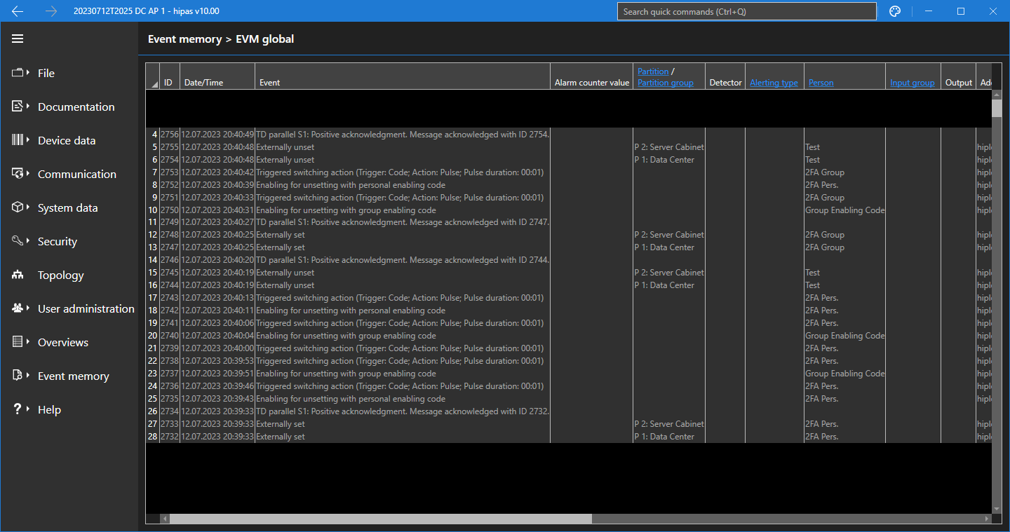

Die Scharfschaltung funktioniert wie gewünscht, die Unscharfschaltung hingegen nicht. Das Ereignisprotokoll weist folgende Einträge auf:
Code:
Zeit     Pfad                    Ereignis
01:00    BT800 [1]               Extern unscharf
00:54    ... cryplock ... [1]    Schaltaktion: Test Unscharfschaltung nach Freigabe
00:52    ... cryplock ... [1]    Freigabe mit personenbezogenem Code
00:42    ... cryplock ... [1]    Extern scharf
Der Transponder wird folglich korrekt gelesen, die Freigabe erfolgte zuvor ebenfalls, jedoch schaltet die Anlage nicht unscharf.

Die mit dem Tansponder assoziierte Codegruppe ist mit der Externen Scharfschaltung, Unscharf nach Personencode-Freigabe für den Z-Bereich / Alle SB, sowie testhalber einer Schaltaktion zur Verifikation des korrekten Lesens des Transponders parametriert.
Die mit dem Freigabecode assoziierte Codegruppe hingegen wurde ausschließlich mit Freigabe für Unscharf mit Personencode parametriert.

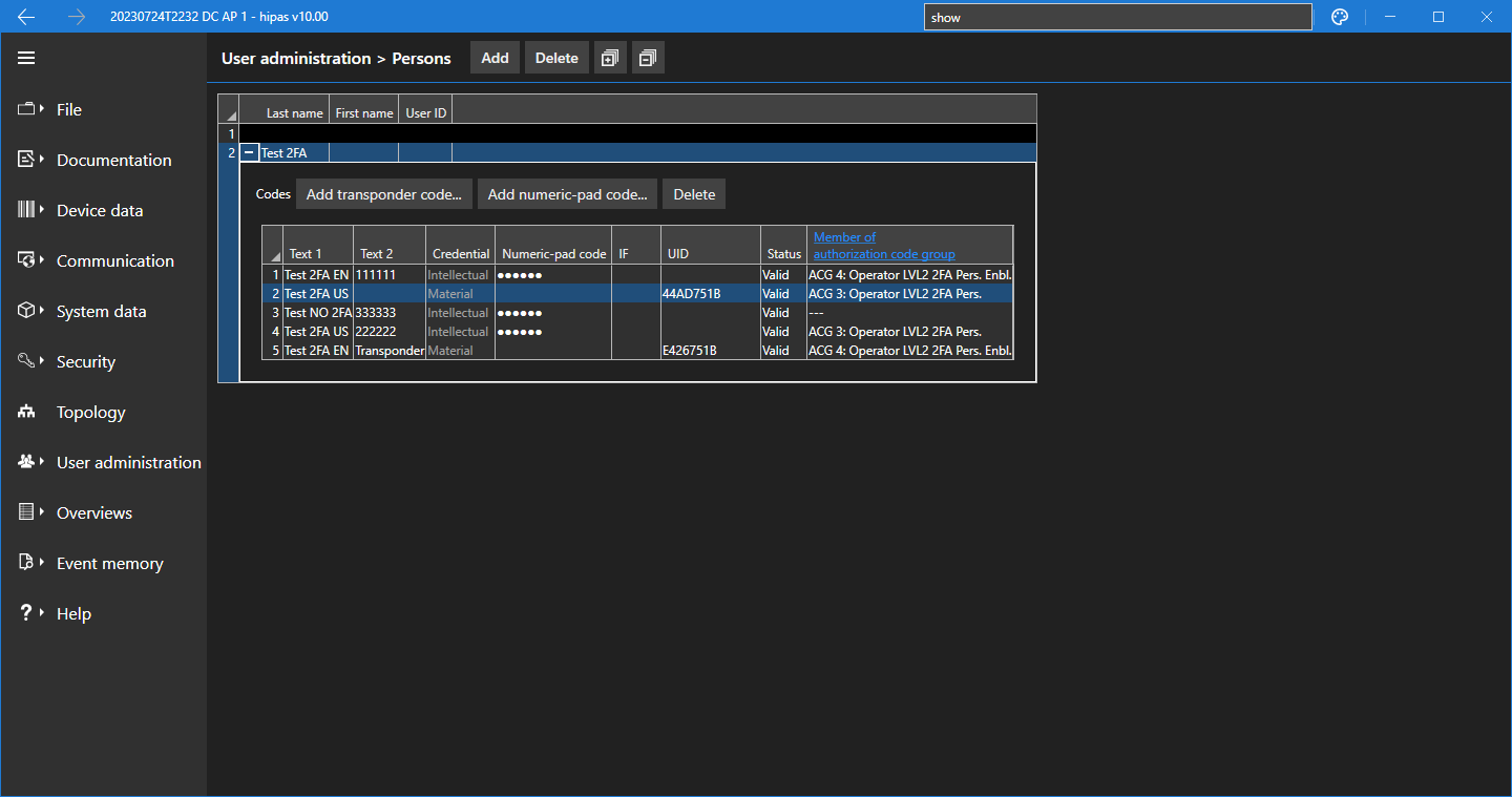

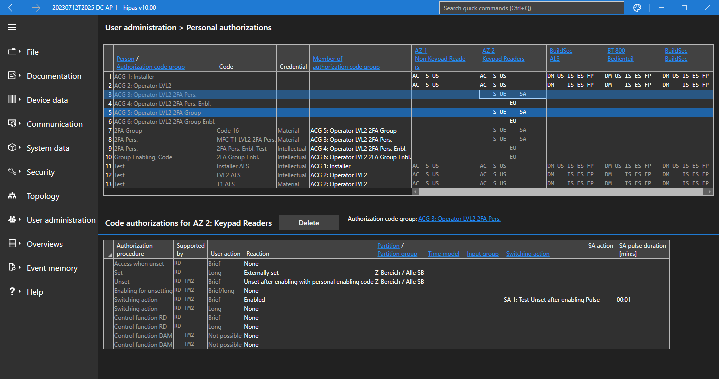

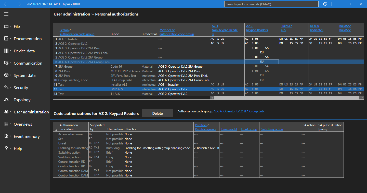

zunächst vielen Dank für die prompte Antwort! Entschuldige bitte, wenn mein vorheriger Post nicht allzu präzise war. Bedauerlicherweise ist lediglich die englischsprachige Version von hipas installiert, sodass ich in selbigem die Menüpunkte entsprechend übersetzte. Anhänglich übermittle ich somit Screenshots.
Die Beispiele in der Anleitung sind mir geläufig und selbige wurde befolgt. Eine Verwechslung von Personen- und Gruppencode schließe ich aus.
@Ollik Sollten die nachfolgenden Bildschirmfotos Eures Erachtens zu kritikal sein, so bitte ich um entsprechende Editierung des meinigen Beitrages!
(12-07-2023 20:51)dilucide schrieb:  Anhänglich übermittle ich somit Screenshots.
Und hier die noch fehlenden Screenshots.

Zwecks Evaluation der Problematik legte ich somit einen Benutzer an (siehe Anhang) und enumerierte systematisch die sich ergebenen Kombinationen aus Identmedien mit höchst interessantem Ergebnis:
Sämtliche Konstellationen, in denen ein Transponder als das letztmalige Identmedium verwandt wurde, schlagen fehl. Lediglich solche mit einem Code als finalen Input sind erfolgreich. Somit ergibt sich die folgende Tabelle für die sich ergebenen Identmedienkombinationen und assoziierte Resultate:
1. Transponder, 2. Transponder: fruchtlos
1. Code, 2. Transponder: fruchtlos
1. Transponder, 2. Code: erfolgreich
1. Code, 2. Code: erfolgreich

stell die software doch mal auf deutsch... bzw. lad dir im errichterportal von Telenot die deutsche Version herunter...
schau mal als nächstes unter Leserbedienung ob dort das unscharf schalten unverschlüsselt oder verschlüsselt ist, da du nur unverschlüsselt deine transponder eingelernt hast. liegt wahrscheinlich an deinen mitfahre Classic Transpondern...
ich glaub du hast da einen Programmierfehler drin. ich hab aber aktuell noch keine auf die v11 aktualisiert. wir haben mehrere kunden mit mehreren Schärfungsbereichen und individuellen Codes oder einen code für alle... seit der v6 gibt es hier keine Probleme, es ist nur immer wieder anstrengend zu programmieren, da es bald alle anderen einfacher können...
sobald du dem code eine Personencodegruppe zuordnest ist es immer ein Gruppencode, egal ob der code als eigene Person oder bei einer Person mit transponder hinterlegt ist.
1. ich richte immer sofern gewünscht, eine Person als unscharfcode an. hier ordne ich keine personencodegruppe zu sondern stell direkt in der Berechtigung für Leser bzw Raumzone "freigabe für unscharf mit Gruppencode" ein.
2. beim transponder ordne ich die personencodegruppe zu. Dieser habe extern scharf und unscharf nach Gruppencode freigabe zu.

lass mal die Schaltaktion kurz weg , dann sollte es funktionieren (kurz für Unscharf nach Gruppencode - und - Kurz für Schaltaktion gleichzeitig geht wohl nicht)

@walimex Mea culpa. Tatsächlich versäumte ich die Deaktivierung der Notwendigkeit von verschlüsselten Transpondern zum Zwecke der Unscharfschaltung nachdem ich jene initial aufgrund der ausschließlich parametrierten DESFire Transpondern aktivierte. Ich danke vielmals für diesen doch essentiellen Rat!
