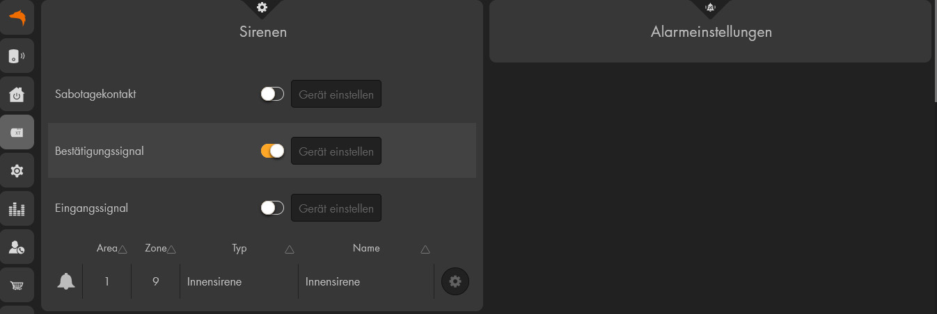

Jetzt möchten wir natürlich eine Bestätigung erhalten, ob die Anlage de/- bzw aktiviert wurde. Also habe ich unter den Sireneneinstellungen den Schalter "Bestätigungssignal" auf "ein" geschaltet und dachte dass es damit erledigt ist.

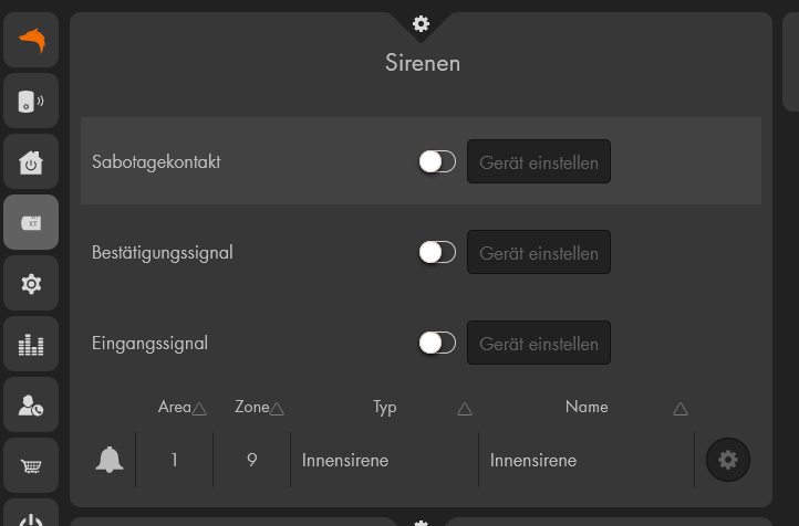

Leider scheint die XT2 plus diese Einstellung nicht zu speichern, wenn ich das Menü danach noch einmal abrufe, dann ist dieser Schalter wieder deaktiviert. Wenn ich den Schalter betätige und danach auf "Gerät einstellen" klicke, dann bestätigt die Innensirene auch mit einem kurzen Signal die Einstellung, aber gespeichert ist nix.

Wie man auf die Idee kommen kann, die Zentrale zu öffnen, um das Kabel der Sirene abzuklemmen ist mir aber auch unerklärlich. Die XTs bieten so viele Einstellmöglichkeiten. Die Deaktivierung des Warntons wäre völlig ausreichend gewesen (Alarmanlage, Sireneneinstellungen, Toneinstellungen, Warnton -> deaktiviert).
Im Menü Sirenen werden die Einstellungen nicht gespeichert. D.h. wenn das Menü neu aufgerufen wird, sind die drei „Schalter“ wieder grau. In der Sirene wird die Einstellung aber dennoch gespeichert (siehe auch Handbuch Seite 119, Spiegelstrich 2).
