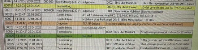

Im Ereignispeicher steht zb. eine Testmeldung um 1:01 Uhr Nachts. Diese ist aber für 18:00 Uhr konfiguriert. Und die Netzausfallmeldung ist im Ereignisspeicher gar nicht. Kann das evtl. von der Firmware abhängig sein? Mit der vorigen Version hatte ich das Problem nicht.

schau doch mal ob im Ereignisspeicher "gerate intern Neustart" oder so ähnlich steht. das haben wir auch mit 3 TWG´s egal welcher firmwarestand.

Ah ja, das konnte ich jetzt auch auslesen...
Hier...
Hier...

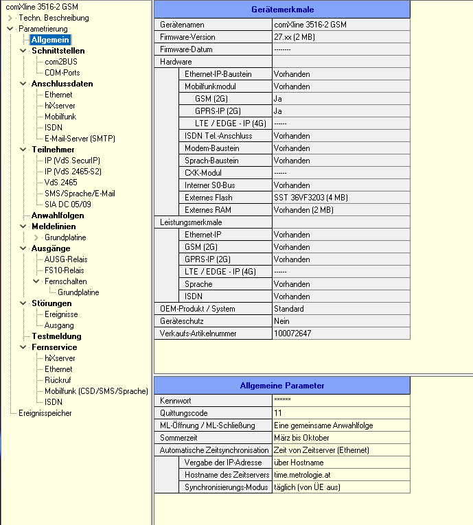

Bitte stelle zuerst einmal den Zeitserver richtig ein, nicht das es ein Problem mit der Zeit gibt. Falls das keine Abhilfe schafft, kann ich dir bestimmt per PN weiterhelfen.
