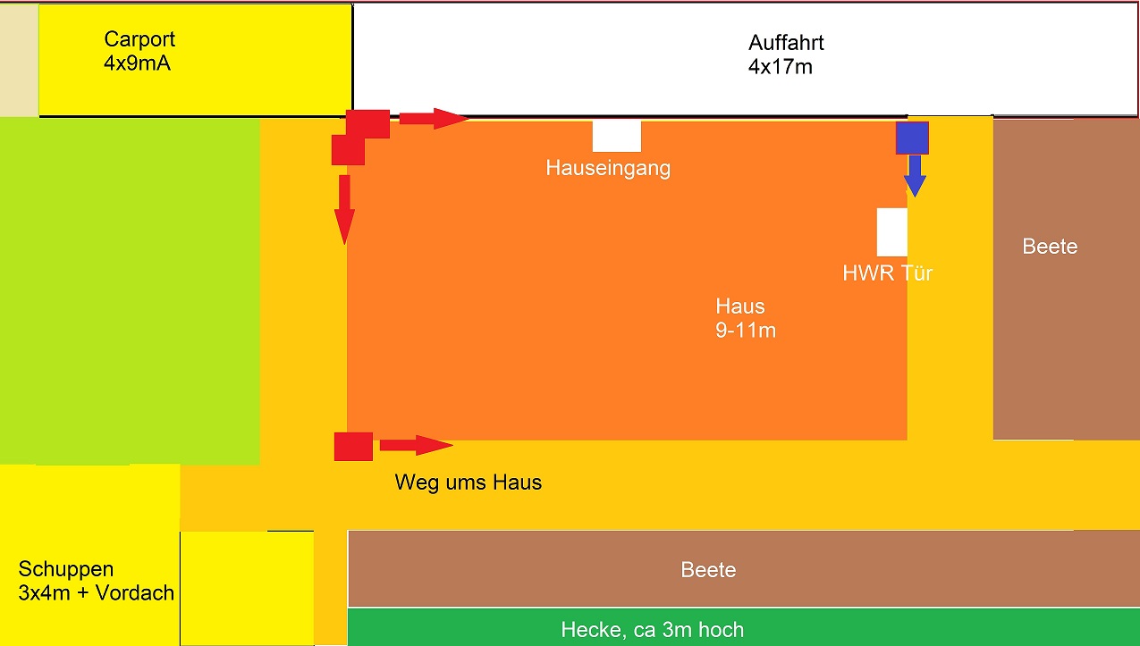

habe mich nun auch entschlossen, in Sachen Videoüberwachung aufzurüsten.
Nachdem ich viel Negatives über Reolink gelesen habe, muss ich nun wohl doch tiefer in die Tasche greifen und in Kameras von z.B. Dahua investieren.
Aus Budget Gründen will ich das Konzept stehen haben und - je nachdem ob es 3,4,5 Kameras werden "müssen" - mit 1-2 anfangen und dann nach und nach dazu bauen.
Das Ganze soll mit meiner Synology gesteuert werden, da ich diese "eh da" habe und diese sich langweilt.
Habe mal in Paint eine nicht Maßstabsgetreue äähmm Zeichnung Wink von unserem Grundstück gemacht und meine Idee bezüglich Positionierung der Kameras eingezeichnet.
Ich möchte zum einen wissen, was da so von der Straße aufs Grundstück kommt und zum anderen Gesichter identifizieren können - wenn nicht vermummt - falls sich mal jemand an den Terassenelementen zu schaffen macht. Hülle wird durch eine Telenot Anlage geschützt.
Pro Dachunterstand lange Seite Haus - liegt 1x Cat7, weshalb ich die Kameras am liebsten nur auf einer Seite via POE Switch anschließen möchte.
Was meint Ihr, welche Kameras wären die passenden und was haltet Ihr von der Position?
Bild ist "angehaftet" - blau wäre optionale Kamera

Bevor Du enttäuschst wirst, solltest Du zuerst mal in Erfahrung bringen, mit wie vielen Kamara-Lizenzen Deine Synology ausgestattet ist. Wenn Du später weitere Cams installieren willst, stellt sich die Frage Huh , ob Du nicht von vornherein mit einem NVR arbeitest, der PoE an Bord hat und auch die Künstliche Intelligenz mit bringt. Confused
Dann wäre zu prüfen, ob der Kamerastandort am Carport nicht die bessere Wahl wäre statt an der Hausecke. Du würdest sicherlich auch den Hauseingang besser einsehen, desto weiter der Winkel ist. Lightbulb

Ebenfalls ein weiterer sehr guter Punkt von Dir. Hier habe ich ein eigenes VLAN mit entsprechenden Zugriffsbeschränkungen geplant.
Bezüglich Carport habe ich nur die Befürchtung, dass eine 200,300,400€Kamera einfach mal schnell abgeschraubt werden kann, da das Carport hinten in der Ecke am tiefsten ist und man dort mit etwas sportlichem Geschick auch problemlos an die Schrauben kommt.

Da ich pro Dachunterstand „nur“ ein CAT7 Kabel liegen habe, brauche ich leider an einer Ecke so oder so einen Switch. Deshalb muss ich mit den Positionen schauen, wo es am besten passt.

(14-12-2022 12:53)Dachs schrieb:  Da ich pro Dachunterstand „nur“ ein CAT7 Kabel liegen habe, brauche ich leider an einer Ecke so oder so einen Switch. Deshalb muss ich mit den Positionen schauen, wo es am besten passt.
Was bedeutet, dass Du pro Dachunterstand einen Stromanschluss benötigst, um einen Outdoor Switch zu versorgen, um von diesem aus dann weitere Kabel zu verlegen.
Da würde ich definitiv eine zusätzliche Kabelverlegung bevorzugen, ganz gleich wie aufwendig das wird.
Arrow Wenn die Cat7-Kabel jeweils einzeln im Hausanschlußraum (oder wo der NVR mit PoE hin kommt) enden, ist das alles Okay. Ich habe zwar einen 16 Kanal-NVR mit PoE von Hikvision aber wenn da nur 4 oder 8 Cams dran hängen, gibt es auch keine Probleme mit der Stromversorgung. Von daher sollte man sich nie für ein System entscheiden, was auf Kante genäht ist sondern entsprechende Reserven hat.
Wieso Switch Huh
(Oder wurde bzgl. der Leitungsverlegung irgendwas geschrieben, was ich überlesen habe Huh )

Strom würde ich via POE Switch regeln und darauf achten, dass der outdoor Switch für 2-3 Kameras ausreichend Power hat - oder via Strom aus dem Carport den Switch über ein Netzteil direkt versorgen und via POE (Cat7 Kabel) zu den Kameras legen. Es führt je ein Kabel aus dem HWR (stehet mein Serverschrank) in den Dachunterstand "links" und "rechts". Hatte damals so viel mit dem Bau um die Ohren, dass ich nur ein Kabel je Seite reingeworfen habe - falls mal "was mit Kamera" kommen sollte. Weitere Kabel aus dem HWR nach links und rechts unters Dach Verlegen kann ich vergessen. Auf dem Kaltdachboden liegt auch "nur" eine Cat7 Leitung - da wäre die Switch Version genauso nötig.
Gedacht hatte ich mir es so:
HWR Schrank mit POE Switch --> Dachunterstand Kabel --> POE Switch 2-3 Kabel zu den Kameras 1,2,3 via POE auf einer Dachseite und HWR Schrank mit POE Switch --> Dachunterstand Kabel --> Kamera 4 via POE
