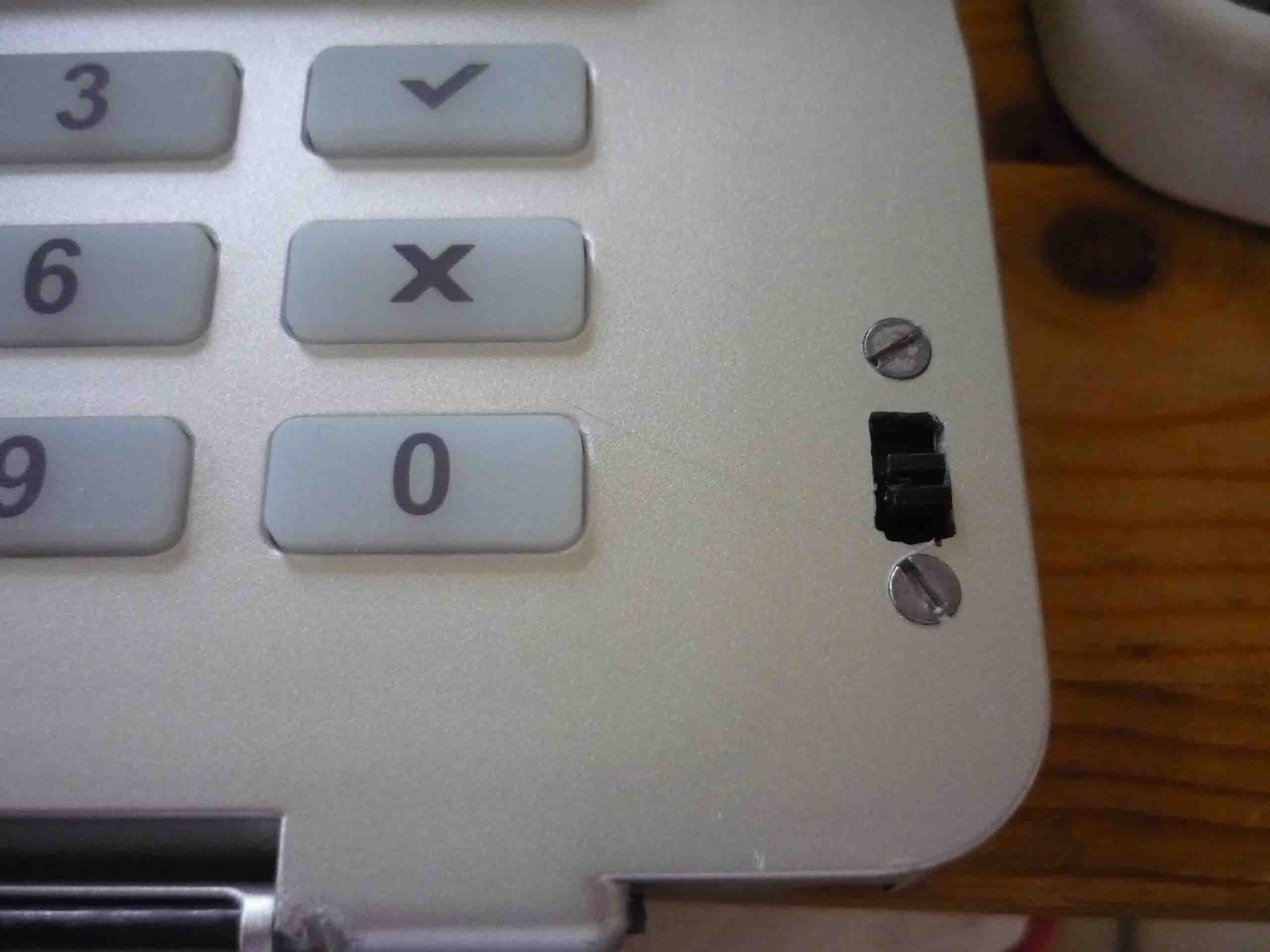

Für Partition A Leider nicht, Matthes. C - D kann mit Code 062 und Attribute 2 auf STILL gesetzt werden.
Nervt mich auch, da ich meistens die Anlage scharf schalte, wenn ich im Haus bin. Einzige Lösung - einen Schalter (Foto).

Was hindert Dich daran, alle Melder auf B, C oder D zu setzen, die bei Anwesenheit aktiviert werden sollen? Dann hast Du doch die gewünschte stille Aktivierung.
Den Schalter kann man vergessen umzustellen und erhält dann keinen Erinnerungstton beim Betreten des gesicherten Bereiches.

> ... alle Melder auf B, C oder D zu setzen ...
Leider keine so gute Idee, da der Lautsprecherausgang NUR bei Partition A aktivierbar ist. Stört mich sehr. Bei einer LX natürlich auch in anderen Bereichen aktivierbar.
Zum Schalter - diese nervtötende 'Tröte' bei der Programmierung abzuschalten ist auch sehr angenehm.
