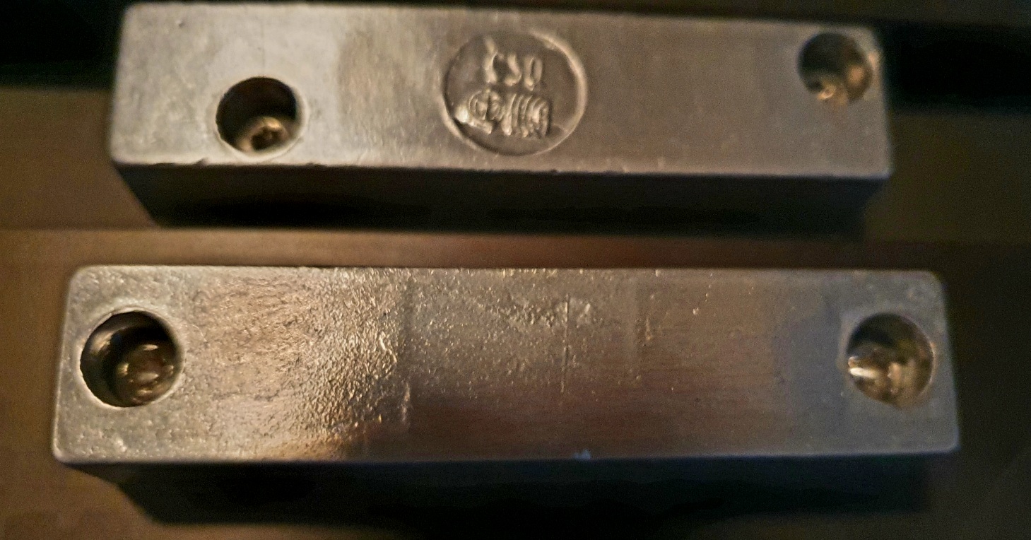

Gibt es noch die Vorgänger der mk4200, bei denen der magnet nicht an zwei Eckpunkten, sondern noch mittig montiert ist? Dann könnte ich mir die Verlegung und vorbohrerei sparen - so viel Platz hab ich da nicht.
Ein mk 4000 ist es jedenfalls nicht. Bild im Anhang.

in der Überschrift Steht Kontakt für Stahltüren. Immer locker bleiben auch wenn mal "direkter" von einigen wird. Hier wird von einigen Errichtern in der Freizeit geholfen, was nicht selbstverstaendlich ist)
Den MK4200 kannst Du mit Spiegelband von Tesa sicher ankleben. Das habe ich bereits vielfach bei Branbdschutztüren gemacht, die nicht angeboht werden dürfen. Das Spiegelband von Tesa hlt super und ist flexibel genug gegen Stöße und zuknallen der Tür. Klebeflaechen geeignet reinigen.
