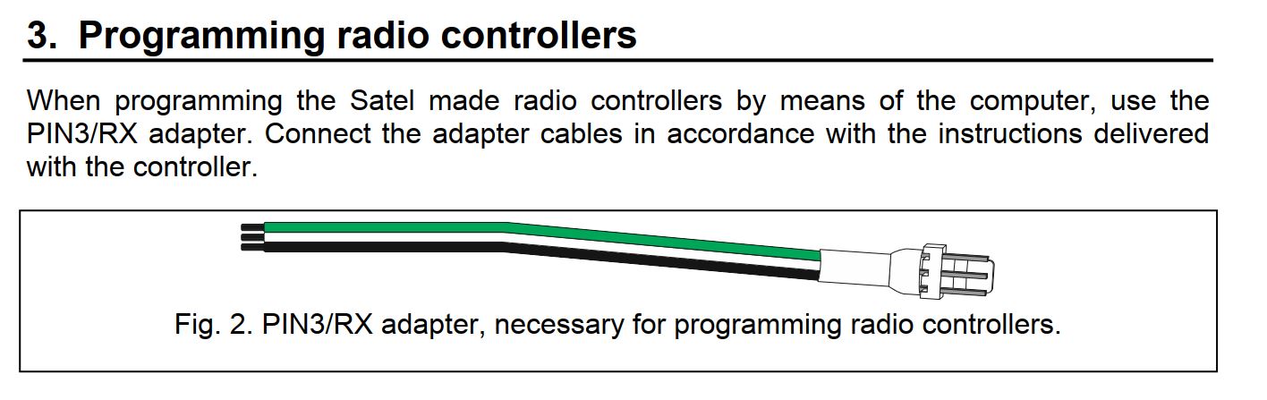

hat schon mal wer einen Upgrade des ACU gemacht und kann mir bitte weiterhelfen:
Ich habe den Satel USB Konverter mit dem 3 poligen Kabel und leider nur das in der Anleitung gefunden:
Verbinden Sie den RS-232 Port (TTL) des Funkbasismoduls mit dem USB-Port des
Computers. Verwenden Sie zur Verbindung den USB-RS Konverter von SATEL.
Wie gehört das genau angeschlossen ? welche Farbe, welcher PIN
Warum ist da kein Stecker drauf ?
Danke !

Zitat:Warum ist da kein Stecker drauf ?
Was für nen USB-RS-Konverter hast du bitte gekauft? Der von Satel hat Stecker dran.

das ist natürlich das Originalteil und hat sowohl auf der HP als auch auf der Originalanleitung nur einen Stecker drauf, auf der 2. Seite sind nur verzinnte Adern..

Zitat:und hat sowohl auf der HP als auch auf der Originalanleitung nur einen Stecker drauf
Der PIN3/RX-Adapter hat auf einer Seite nur Adern, korrekt - das ist aber nicht der gesamte USB-RS-Adapter. Und das PIN3/RX-Adapter-kabel brauchst du doch für einen ACU-280 gar nicht? Der hat doch eine PIN3-Buchse wie sie am USB-RS-Adapter direkt ohne den PIN3/RX-Adapter ist? Also auf folgendes Ding passt doch direkt das PIN3-TTL-Kabel des USB-Adapters ohne das extra Adapterkabel?
[Bild: image.png]
Die Funksteuerungen für die man das extra Adapterkabel mit den drei freien Aderenden braucht sind ja nicht der ACU-280 ("ABAX2-Funkgateway") sondern die Produkte der RK-Reihe ("Funksteuerungen"). Wie man da dann genau anschließt wüsste ich auch net, ist aber ja auch net die Frage.

Hi, danke, da hab ich mich wohl von der Anleitung in die Irre führen lassen. Ich probiere es heute aus und melde den (hoffentlichen) Erfolg Wink

hat einwandfrei funktioniert, mit ein wenig mehr Mut oder Bier hätte ich mir die Anfrage wahrscheinlich sparen können Wink
