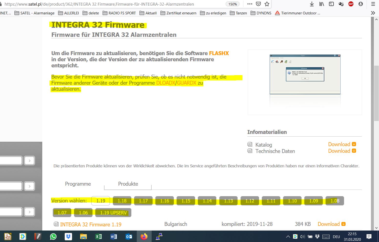

Auf der SATEL-Hompage lese ich,
"....dass man VOR der Aktualisierung der Firmware der INTEGRA32 prüfen soll, ob es nicht notwendig ist, die Firmware anderer Geräte oder der Programme DLOADX/GUARDX zu aktualisieren."

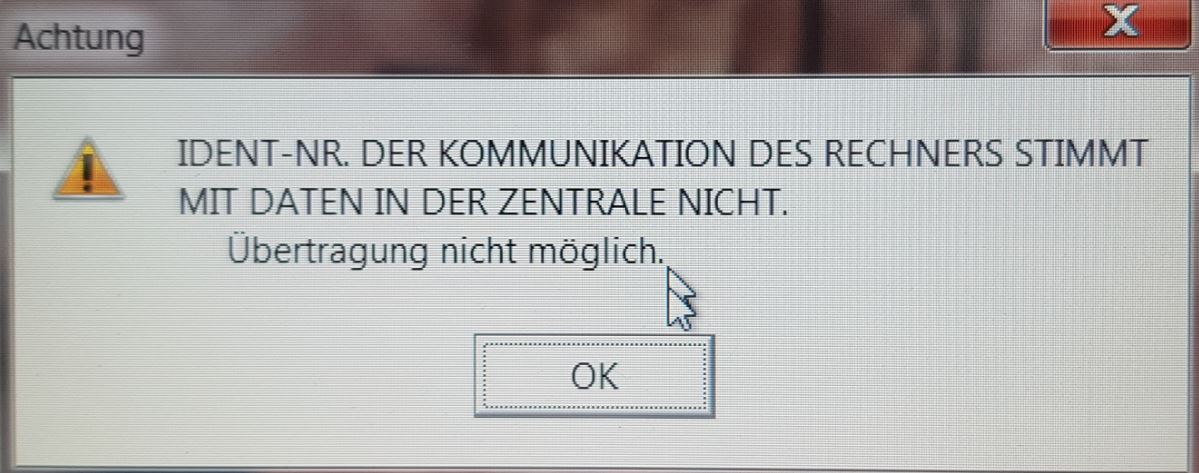

Beim Aktualisieren von DLOADX habe ich nun folgendes Problem:
Da ich seit der Installation der Alarmanlage durch die Firma Securitech die Daten meiner Alarmanlage noch nie ausgelesen habe (habe zuvor noch nie mein Notbook an die Alarmanlage angeschlossen) kommt nun, wenn ich die Daten von der Alarmanlage auslesen will, die Meldung:
"IDENT-NR. DER KOMMUNIKATION DES RECHNERS STIMMT MIT DATEN IN DER ZENTRALE NICHT. - Übertragung nicht möglich."
Wie kann ich dieses Problem lösen?

Hast du ein Backup der in der Zentrale gespeicherten Daten? Also die Datei, die der Errichter mit DLOADX mal erzeugt hat? Diese müsstest du laden (vorher den Datei-Schlüssel in DLOADX hinterlegen - muss auch der Errichter haben).
Wenn du die Daten nicht hast, weiß ich auch keine Lösung außer einem Werksreset. Aber dann ist deine Projektierung futsch Sad Da hat Satel leider rigorose Sperren eingebaut.
Ich bin da auch schon mal fast dran verzeifelt nach einem Rechnerwechsel und Update von DLOADX, weil hier immer der Dateischlüssel zurück gesetzt wird. Habe lange gebraucht, bis ich dahinter gekommen bin.
06-04-2020, 09:07
RE: INTEGRA32 - upgrade von V1.07 auf V1.19
mit dem Servicecode die beiden Identnummern am Bedienteil auslesen - und dann unter "Kennwörter und Rufnummern" eintragen.
Danach kannst du die Programmierung aus der Anlage auslesen.
