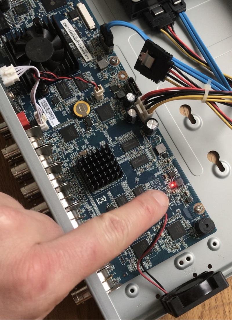

Der komplette Rekorder funktioniert nicht mehr sondern pipst nur einmal kurz und dann alles tod... Als ich das Gehäuse nun geöffnet habe erkenne ich: Wenn ich dem Gerät Strom gebe, dann pipst er wie geagt kurz und auf der Platine blinkt einmal kurz eine rote Diode zeitgleich dass der Lüfter einmal kurz "zuckt" und dann tod...

Ich hatte gehofft, dass die blinkende Diode Euch etwas verrät, anbei siehe ein Bild:

versuche mal die Festplatte abzuziehen. Wenn er dann startet, hast du den Fehler.
Wenn dir ein Multimeter zur Verfügung steht, könntest du mal die Versorgungsspannung des Netzteiles messen. Diese Netzteile leben auch nicht ewig. Die Lüfter sehe ich weniger in der Fehlersuche. Mag zwar sein, dass die nicht mehr funktionieren, in dieser Preisklasse sind die aber nicht überwacht, so zumindest meine Erfahrung. Wenn du da nicht drauf aufpasst, stirbt halt das Mainboard und der Hersteller verkauft dir dann gerne was neues.

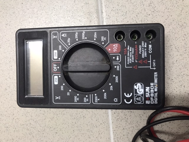

Leute, auch wenn ich mich jetzt zum Elektro- Horst bei Euch mache, kann mir kurz jmd. schreiben, wo ich schwarz und wo ich rot reinstecke am Messgerät und vorallem was ich dort einstellen muss um eine Messung vorzunehmen? Big Grin
Also wie ich an der Steckdose damit den Saft messe, weiß ich, aber am 12V Netzteil…Keine Ahnung!

DC für Gleichspannung, hilft vermutlich eher wenig weil die Spannung unter Last zusammen brechen wird.Je nach Messgerät unterschiedlich. Im Prinzip da wo du es auch für Wechselstrom reinsteckst.

Ein defektes Netzteil kann auch auf der Sekundärseite unter Netzspannung stehen! Netzspannung ist lebensgefährlich! Arbeiten an Netzteilen und anderen Geräten mit Netzanschluss sollten immer nur durch qualifiziertes Personal durchgeführt werden, insbesondere Messarbeiten an unter Spannung stehenden Teilen.

Hallo Zusammen, also ich habe jetzt mal gemessen und das Ergebnis würde mich darauf schliessen lassen, dass das Netzteil defekt ist…
Die Anzeige schwankt hoch in runter immer zwischen 0,12 bis 0,28 und kann sich nicht entscheiden.
Das Netzteil hat einen Output von 12V und 5A während der Input angeben ist mit 100-240V 1.5A …
Was sagt Ihr denn dazu?

ich hätte da schon lange ein anderes Netzteil mit 12 V getestet. Man kann sich es auch unnötig schwer machen.
wir gehen bei derartigen Defekten/Anwandlungen der Geräte vor:
1 Eingangsspannung prüfen.
2. Ausgangsspannung prüfen.
3. anderes Netzteil anschliessen.
Eventuell Gerät aufschrauben. Meistens nicht nötig,l da Netzteile einfach Verschleissteile sind.
Nimm halt mal das Netzteil von der Fritzbox oder deinem Speedport, diese Netzteile taugen zwar nicht zum Dauerbetrieb, reichen aber zur Fehleranalyse.
Besorg dir ein neues Netzteil und dann gehts weiter. Kostet doch wirklich nicht die Welt.
Spezifikationen beachten, das alte Netzteil behalten und den Gleichsspannungsstecker sichern. Da gehts zuweilen sehr chaotisch mit den Innensteckern zu. Wenns neue nicht passt, Kabel weitestmöglich abschneiden zum NT hin und das Kabel polaritätsgerecht anschliessen.
Hier hilft dir dann wieder dein Multimeter. Big Grin
