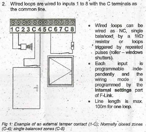

Guten Tag, ich bin neu hier und wäre für Hilfe bzgl. Anschluß "normaler" - in den Fenstern herstellerseitig integrierter Magnetkontakte (inkl. Sabotage) - an das System JA-100 sehr dankbar.
Von den Fenstern kommt das 4-polige Kabel der Magnetkontakte. Ich muss dann zwei dieser Fenster zu einer Linie zusammenfassen und dann im Technikraum an das Modul JA-118M anschließen. Das Modul 118M hat 8 Eingänge 1-8 sowie 4 Eingänge "C" (="common line"). Welche Pole der Magnetkontaktkabel muss ich wie zusammenschließen, sodass diese eine Linie ergeben? Sind zus. Widerstände erforderlich, oder nicht? Und welche Pole werden dann an welche Eingänge im Modul 118M gelegt, sodass auch der Sabotageschutz funktioniert? Jeder Tipp würde mir helfen, ganz besonders aber natürlich eine Skizze/Schema. Die Skizze der Original-Beschreibung (siehe Attachment) hilft mir Anfänger nicht weiter, da dort nur 2-polige Kontakte beschrieben sind, ich also nicht herausfinden konnte, wie man 1. die Sabotagelinie hier korrekt verdrahtet und 2. man mehrere Kontakte zu einer Linie zusammenfasst. |

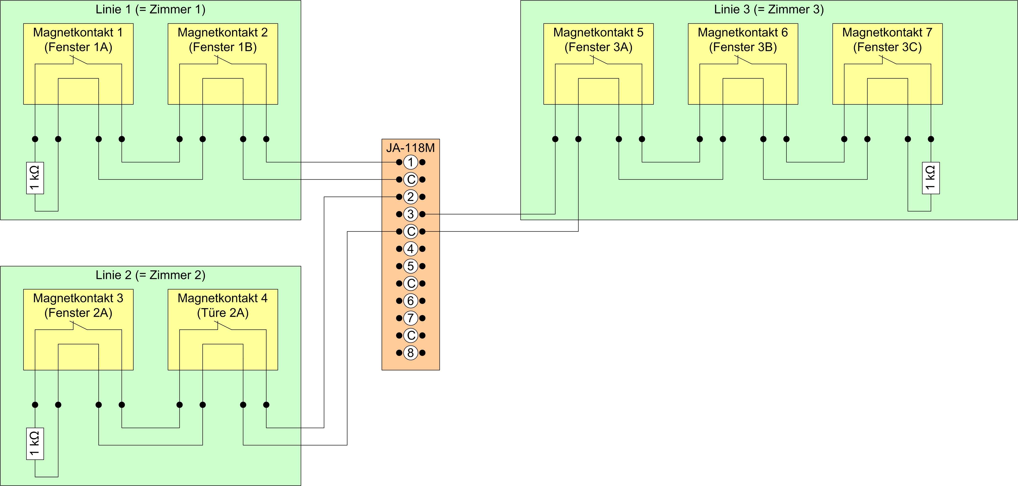

Ich habe mir mittlerweile zwei Varianten auf Basis der Informationen aus anderen Threads überlegt, die Skizzen sind anbei. Ob eine der beiden funktioniert bzw. welche davon die sinnvollere wäre, weiß ich nicht. Ich wäre dankbar wenn jemand dazu eine fachliche Meinung hätte. |

Es tut mir leid wenn ich ein Missverständnis ausgelöst habe. Ich bin kein Errichter sondern plane mein privates Einfamilienhaus. Da ich aus Budgetgründen derzeit noch keine komplette Anlage installieren lassen kann, möchte (muss) ich dennoch die Verkabelung bereits jetzt für eine spätere Installation vorsehen, sodass das dann ohne zusätzlichen Aufwand machbar wäre. Später kann man die Verkabelung ja nicht mehr nachholen. Auch die Fenster werden mit integrierten Reedkontakten geliefert.
Das Modul JA-118M hat keinen dezidierten Eingang für eine Sabo-Linie sondern wie ganz oben aus dem Modul-Datenblatt attached 8 Eingänge und aus. Und da war eben die Frage, wie ich das richtig anschließen soll. Ich bin beim Recherchieren auf dieses Forum gestoßen und da hier viele Threads mit Anfragen von Nicht-Profis sind, habe ich gehofft, dass mir jemand weiterhelfen kann. Wenn ich das missverstanden habe, bitte ich um Entschuldigung. |

27-03-2013, 10:30
RE: JA-100: Wie Magnetkontakt an Modul JA-118M anschließen
(24-03-2013 14:44)Alarmservice-Hamburg schrieb: Du kannst ja einen der 8 Eingänge (eine Meldelinie) als Sabotagelinie verwenden.So in etwa (siehe Skizze)? Soll ich die Sabotagelinie auch mit einem 1k Abschlußwiderstand belegen und als abgeglichene Schleife (löst aus, wenn R < 700 Ohm oder R >1300 Ohm) konfigurieren? Und jetzt eine für Euch vielleicht ganz blöde Frage, aber mir liegt es auf der Zunge: Die Abschlusswiderstände, die ich bei fast allen Alarmanlagenverkabelungen hier immer wieder erwähnt gesehen habe, sind das spezielle Komponenten der jeweiligen Hersteller oder ganz normale Bauteile wie ich sie auch auf Platinen einlöte? Und wo werden diese eingebunden? Einfach im Lötverteiler dazugelötet? |
