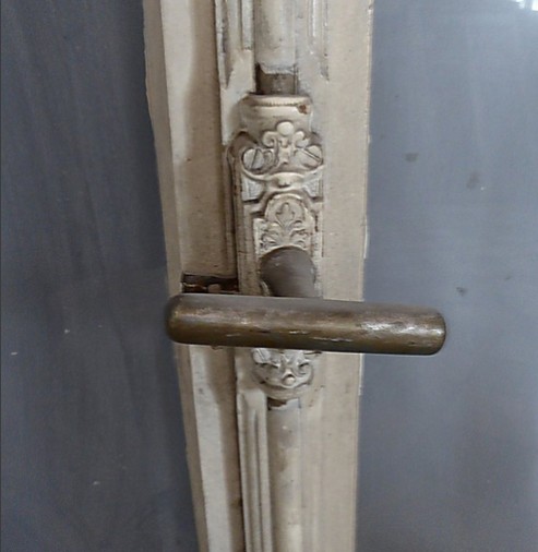

(12-01-2022 16:46)peteralarm schrieb:  lässt sich aber nicht bei allen alten Fenstern machen. Ich kenne genügend Altbauten, wo die komplette Mechanik z.B. auf dem Fenster läuft.....
Weiß jetzt nicht was du meinst.
Aber warum soll man solche Zusatzverriegeln nicht anbringen können?

weil je nach Fenster auch die Mechanik komplett auf dem Flügel sitzt und damit an zwei Seiten im Weg.
...und wo schraubst du das Teil bei diesem Fenster hin? Das ist übrigens ein Doppelflügel Fenster und der abgebildete Verschluss verriegelt beide Flügel.

Wenn der Bau / das Haus wirklich noch mit dieser Fenster-Generation ausgestattet ist, würde ich mir eher Gedanken um neue Fenster als um eine EMA machen. Confused

damit hast du zwar vollkommen Recht, aber ich kenne in Ffm Westend ein paar Häuser, wo die Fenster zwar renoviert, sprich instand gesetzt wurden, aber die Beschläge wegen dem Denkmalschutz immer noch so aussehen. Da ist nichts mit austauschen. Oft werden vom Denkmalschutz, damit überhaupt eine Renovierung oder Umbau genehmigt wird die merkwürdigsten Auflagen gemacht.

Verdeckt eingebaute MK habe ich da trotzdem reingebastelt Shy
