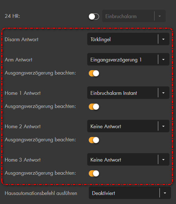

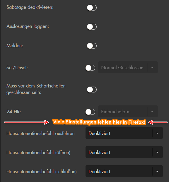

Hier noch ein Bild wie die unvollständige Darstellung bei mir mit FF 94.0.2 aussieht:
Zum Vergleich das gleiche Menü aber mit dem Webbrowser Chrome:
Alles im roten Rahmen wird bei mir derzeit im aktuellen FF nicht angezeigt.
Dort wird aber das Verhalten vom Tür-/Fensterkontakt definiert.
Aber ich bin sicher ich langweile die Profis hier und dieser Umstand ist ihnen schon lange bekannt, Schade nur dass Sie diesen wichtigen Teil nicht mit dir Teilen wollten.
Und ja, ich habe den Cache vom Firefox geleert, 3x - trotzdem ist im FF 94.0.2 derzeit dieses Menü unvollständig.
