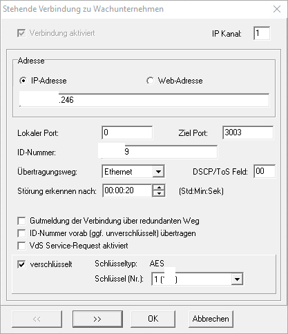

Hallo.
Ich habe folgende Anlage: MB48+DS6750+RFW4000 Folgende Software wird verwendet: WinFEM: 19.11 DS6750: 9.06 MB48: 15.04 Ich habe folgendes vor:
1+2: Konfiguriert habe ich folgendes: Die Grundeinstellungen unter Allgemeine Programmierung lasse ich mal außen vor. Verbindung 1: Verbindung 2: Welche Verbindung/en muss ich nun in der für Alarm, Scharf/Unscharf, ... verwendeten Anwahlfolge bei Ausgänge von EMZ auswählen? Nur die Verbindung 1, oder Verbindung 1 UND 2? Ich vermute, dass es reicht nur Verbindung 1 zu nehmen. Sollte die Verbindung nicht zustande kommen, wird automatisch die dazugehörige redundante Verbindung 2 genommen. Korrekt? Ich hatte testweise eben mal beide ausgewählt, jedoch benötigten die Meldungen teilweise 2 Minuten, bis die beim Wachschutz ankamen. Wenn ich nur Verbindung 1 genommen hab, ging das praktisch "Live". Kann das damit zusammenhängen, oder hab ich da ein anderes Problem? 3 Läuft soweit. Ist die Einstellung im Feld Übertragungsweg SMS über GSM korrekt? Es gibt ja noch diverse andere Möglichkeiten. Ich vermute auch mal, dass während des SMS Versandes, eine bestehende IP Verbindung (sollte eine übers GSM Modem bestehen) kurzzeitig getrennt wird? 4 Ich habe drei Routinerufe eingestellt. Einen alle 24h mit der AWF wo nur Verbindung 1 hinterlegt ist Einen alle 24h mit der AWF wo nur Verbindung 2 hinterlegt ist. Klappt das? Wird die Verbindung dann automatisch aufgebaut? Weil sie ja redundant zu Verbindung 1 eingestellt ist, und nicht permanent aktiv ist. Einen jede Woche mit der AWF wo ich eine TestSMS bekomme. Vielen Dank vorab für eure Hilfestellung. Freundliche Grüße Daniel |

(02-11-2021 21:08)Daniel_1990 schrieb: Folgende Software wird verwendet:Aktuelle Firmwareversionen: DS6750: 9.08 MB48: 18.24 (02-11-2021 21:08)Daniel_1990 schrieb: Welche Verbindung/en muss ich nun in der für Alarm, Scharf/Unscharf, ... verwendeten Anwahlfolge bei Ausgänge von EMZ auswählen?Alle Meldungen aus der EMZ bekommen z.B. die Anwahlfolge 1 welche wie folgt definiert ist: IP-Alarm1 oder IP-Alarm2 Nebenbei: * warum lautet der Port bei IP-Alarm1 3003 und bei IP-Alarm2 3033? * es wird empfohlen, den Wert bei DSCP/ToS korrekt einzutragen (dieses Eingabefeld wurde von den Entwicklern nicht aus Langeweile eingebunden) (02-11-2021 21:08)Daniel_1990 schrieb: Ich habe drei Routinerufe eingestellt.* worin soll der Sinn einer Routinemeldung bestehen wenn man eine virtuelle Standleitung (vSl) eingerichtet hat? - der Ausfall einer vSl muss eh bei der AE zu einer aktiven Bearbeitung führen. Kommt die Ersatzverbindung (auch vSl) nicht binnen Zeitfaktor X zustande, muss sofort etwas unternommen werden. Stichwort: "Handyblocker" Für Fachwissenaustausch auf Errichterebene bin ich auf https://ff-st.de registriert, weil ich teuer erworbenes Fachwissen nur unter Errichterkollegen austausche! Weiß ich ob hier ein potenzieller Täter anfragt? |

Vielen Dank für die kurzfristigen Antworten. @Herki: Kommte leider an die entsprechende Software nicht ran. Habe die neuste WINFEM gekauft, aber da waren nur ältere Firmwares bei. Muss erstmal so gehen. Okay, dann werde ich die die Anwahlfolge auf "oder" stellen. Macht im Nachhinein auch Sinn... Die Ports sind mir vom Wachschutz so vorgegeben worden. Ich habe bei DSCP/TpS den Port von der IP Verbindung eingegeben. Also 3003. @Feuermelder & Herki Genau aus dem Grund ist der Routineruf drin. Den Haken bei aktiver Buskommunikation habe ich gesetzt. Maßnahmen beim Ausfall der Verbindungen sind mit dem Wachschutz abgesprochen. Vielen Dank vorerst und schönen Abend noch. Freundliche Grüße Daniel |
04-11-2021, 07:25
RE: DS6750 Stehende Verbindung(IP) + Redundante Stehende Verbindung (GSM)
(03-11-2021 20:41)Daniel_1990 schrieb: Kommte leider an die entsprechende Software nicht ran.Die aktuellen Firmware-Versionen sind Facherrichtern vorbehalten und stehen im Downloadbereich zur Verfügung. (03-11-2021 20:41)Daniel_1990 schrieb: Ich habe bei DSCP/TpS den Port von der IP Verbindung eingegeben. Also 3003.Für DSCP/ToS gibt es eindeutige Wertevorgaben, welche zumindest nicht 4-stellig sind. Was soll Deiner Meinung nach der Eintrag 3003 an dieser Stelle bewirken? Einfach "blind" den Port einzutragen ist definitv sinnbefreit und wird sich eher negativ auswirken. Für Fachwissenaustausch auf Errichterebene bin ich auf https://ff-st.de registriert, weil ich teuer erworbenes Fachwissen nur unter Errichterkollegen austausche! Weiß ich ob hier ein potenzieller Täter anfragt? |

danke für den Hinweis. Ich hatte es nicht genau genug durchgelesen. Ich war davon ausgegangen, dass mit der Einstellung die Anlage an die Pakete von Port 3003 ein priorisierungspaket (QOS) angehängt wird. Dem ist aber ja nicht so. Mit der Einstellung DSCP klassifiziert man die Pakete ja nur. Das Eingabefeld ist für eine Priorität zwischen 1 und 64. Ich lasse die Einstellung jetzt erstmal weg. Im lokalen Netzwerk hängt die Anlage eh in einem eigenen VLAN und es gibt keine Probleme mit überlast. Wie es extern weitergeht (ob die DSCP Felder auch nach dem Router auf Providerseite weitergegeben werden), muss ich mich in nächster Zeit nochmal mit befassen. Ich muss eh in ein paar Wochen nochmals ans Netzwerk, da es neue VoiP DECT Sender gibt. Für den Augenblick funktioniert es so aber auch. Danke erstmal für deine Kritik. So lerne ich immer wieder was dazu. Freundliche Grüße Daniel |
