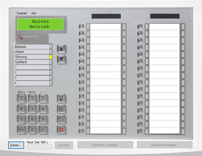

Hallo Forum,
ich hätte da mal eine Frage zur Darstellung der "Fernbedienung" in der CompasX Software. Wenn ich noch keine Verbindung zur Zentrale 400h hergestellt habe, sieht es aus wie ein BTx40 und zwar so:

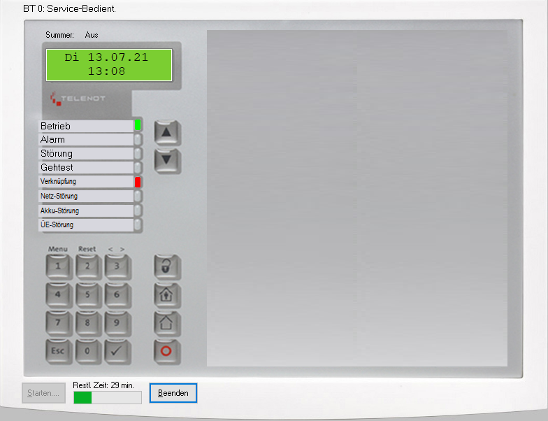

Stelle ich dann eine Verbindung her, sieht es dann folgendermaßen aus:
Ist das so normal, oder habe ich da irgendeine Einstellung falsch gemacht? Über die BuildSec bekomme ich eine erstklassige Anzeige.

unter 2.11.1.8 (Service-Bedienteil) spalte MB-LED-Anzeige / Anzahl MB und evtl Anzahl AT 400/401 anpassen würde ich vorschlagen
16-07-2021, 13:24
RE: Fernbedienung - Darstellung des BT in CompasX
(13-07-2021 16:03)Medion schrieb:  Service-Bedienteil spalte MB-LED-Anzeige / Anzahl MB ... anpassen
Sorry, dass ich mich jetzt erst melde. Dieser Tipp war super Exclamation Das war's. Danke für die Unterstützung.
