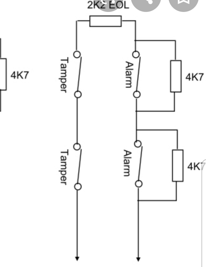

Und wie ist es bisher verkabelt, kannst du das aufzeichnen?

Ja diese hab ich zu letzten versucht

Naja, dann ist entweder die Anlage misskonfiguriert oder du hast was falsch angeschlossen. Schau ob die Linie auch wirklich auf den passenden Typ und die passenden Widerstandswerte eingestellt ist in der Zentrale und wenn ja, musst du wohl nen Errichter kommen lassen, wenn es daran scheitert einen Schaltplan zu lesen oder aufzuzeichnen, wie du es tatsächlich verkabelt hast.

Generell soll nur ein 4k7 Widerstand verwendet werden, wenn mehrere Alarmkontakte in Reihe geschalten sind dann muss der 4k7 parallel zu allen Alarmkontakten geschaltet werden.
Nur, wenn es so wie in der Zeichnung verdrahtet ist, dann sollte es trotzdem zumindest dann einen Einbruchalarm geben, wenn nur einer der beiden Alarmkontakte geöffnet wird.
Mit Einstellung 199 kann dir die MX den aktuellen Widerstandswert am Bediengerät ausgeben.
Damit kannst du deine Beschaltung überprüfen.
Wenn alle Kontakte zu sind sollten 2k2 anliegen, ist ein Alarmkontakt offen dann sollten 2k2+4k7=6k9 anliegen.
Ist einer der Sabotage offen dann ist die gesamte Kontaktschleife offen.
