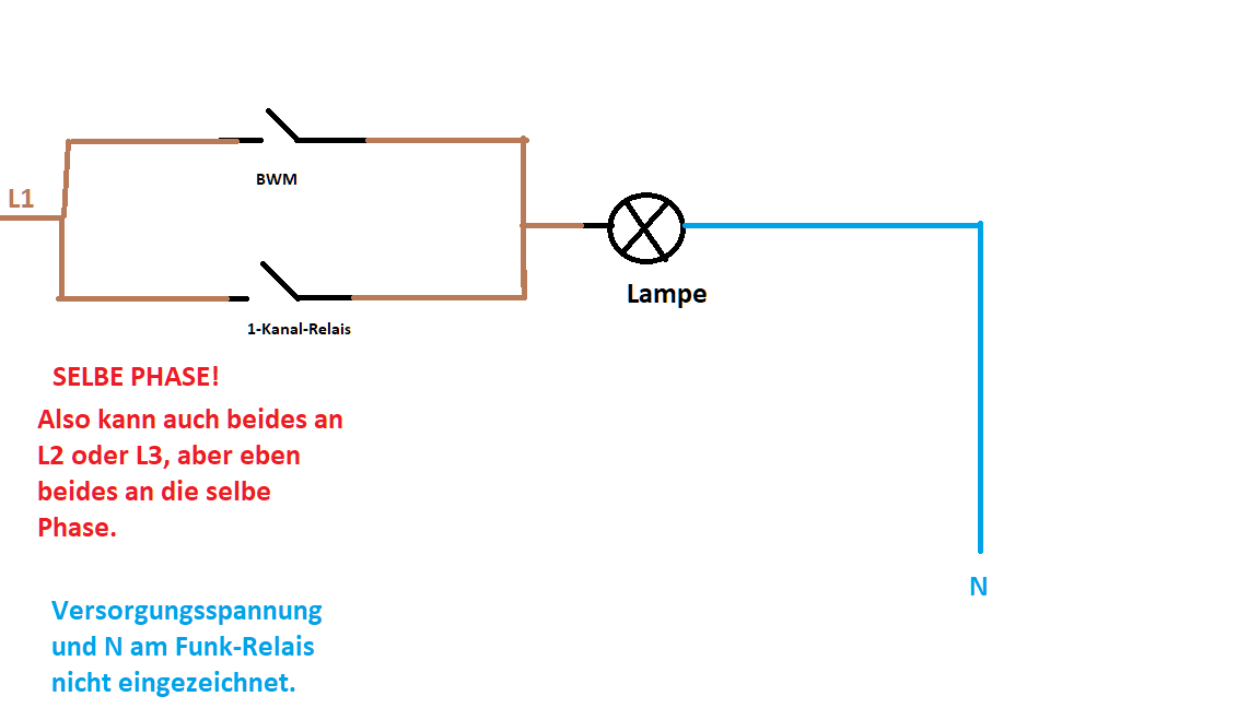

Also wenn Relais aus kann sein, dass Licht eben anbleibt weil der BWM das verlangt. Soll der BWM zusätzlich deaktiviert werden können (d.h. es soll drei Zustände geben: Licht dauer an, Licht per BWM und Licht dauer aus, dann braucht man ein Zwei-Kanal-Relais).
gewünscht ist, ist das doch easy. Ohne jetzt unfreundlich sein zu wollen, aber das kann ja jeder sechstklässler mit Physik bzw. "NaWi" Unterricht. :x
Einfach BWM und Funkrelais parallel anschließen:
    (Schöner wäre es natürlich den beiden Schaltdrähten ne andere Farbe zu geben und net beide braun zu nehmen, just saying).
Sorry für die schlechte Zeichnung aber war zu faul mein CAD Programm zu starten xD

Sag ich doch Wink ich hatte nur keine Lust extra eine Zeichnung zu machen. Ist trotzdem schaltungstechnisch eine Krücke. Wenn abends der BWM eingeschaltet hat, weist du nicht in welcher Stellung das Relais ist.
