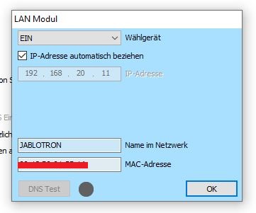

ich besitze schon seit einiger Zeit eine Jablotron 101K Alarmanlage und ärgere mich schon seit "immer", dass ich mit der Software "F-Link" mich nicht via LAN auf die Anlage verbinden kann.
Nun ärgert es mich aber schon so sehr, dass ich dies endlich gelöst haben will Big Grin.
.) Die Anlage selbst ist mit dem Netzwerk verbunden und erhält vom DHCP Server eine IP-Adresse zugewiesen.
.) Die Anlage ist netzwerkseitig durch einen PING erreichbar.
.) Wenn ich lokal mit einem USB Kabel mit der Anlage verbinde, sehe ich auch die zugewiesene IP-Adresse und kann auch den "DNS-Test" erfolgreich durchführen.
Netzwerkseitig sollte dies denke ich, kein Problem sein.
Hat wer eine Idee, warum ich mich trotzdem nicht verbinden kann?

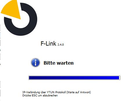

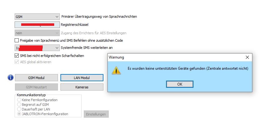

Ich starte die Software, möchte mich verbinden, der blaue Balken wird geladen und auf einmal läuft der Balken wieder retour. Meldung: "IP-Verbindung über YTUN Protokoll (Warte auf Antwort) ... nach einigen Sekunden die Fehlermeldung: "Es wurden keine unterstützen Geräte gefunden (Zentrale antwortet nicht).
F-Link Version v.2.4.0 ist installiert, hat aber auch mit älteren Versionen nie geklappt.
Das Interessante ... der Alarmanlagentechniker welcher die Anlage installiert hat, kommt von seinem Office aus auf die Anlage. Ich kann mich auch von meinen Smartphone aus (mit und ohne WLAN) auf die Anlage verbinden, aber egal von welchen Gerät (PC oder diverse Notebooks) aus, F-Link möchte keine Verbindung aufbauen.
Hat wer eine Idee dazu, woran es liegen kann?
Wie wird die Verbindung der F-Link SW aufgebaut? ... Direkt über die lokale IP-Adresse der Anlage oder läuft die Kommunikation über die "Jablotron-Cloud"?
Screenshots als Anhang anbei ...

Hallo Markus, ja auch ich hatte das Problem, da man die Alarmanlage über IP nur über Cloud Jablotron erreichen kann. Einfache Lösung ist: Besorge dir ein Converter Silex DS-510 bei Amazon. Verbinde den Converter Silex mit USB Kabel mit der Alarmanlage und verbinde den Converter mit Lankabel an deinem Router oder Switch in Netzwerk. Installiere die Software vom Converter auf dem PC wo du auf die Alarmanlage zugreifen willst. Zuerst immer die Software starten vom Converter und in der Software wird dir dann die Alarmanlage angezeigt und drücke den Knopf und die Verbindung ist hergestellt. Jetzt Starte die Software J-Link oder F-Link und du bist verbunden. Zum Abmelden umgekehrt Hat bei mir bis jetzt immer super geklappt, sogar mit Labtop über Wireless
Gruss Marcel

(18-05-2021 12:59)Sequent0307 schrieb:  , dass ich mit der Software "F-Link" mich nicht via LAN auf die Anlage verbinden kann.
alles was die Kollegen über die F-Link geschrieben haben ist richtig.
Dein Problem ist ein anderes.
Für den Fernzugriff MUSS die Anlage bei Jablotron angemeldet werden, das kann NUR der Errichter machen. Wenn er nicht mehr weiß wie, dann muss er einfach den Grundlagen Kurs noch einmal machen.
Ein einfacher Zugriff per Eingabe einer IP Adresse irgendwo ist nicht möglich.
So einfach ist das.
Also nicht Ärgern sondern einfach deinen Errichter ansprechen und dann klappt das auch mit dem Fernzugriff.
