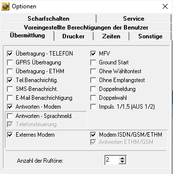

ich habe aktuell das Problem, das die Anrufschleife des INT-VG bei telefonischer Benachrichtigung komplett abgearbeitet wird, obwohl ich per Telefontaste den Anruf bestätige. Ich habe einen 16Mbit DSL-Anschluss bei der Telekom. Dementsprechend ist in der Oberfläche der Fritzbox unter "Eigene Rufnummern/Anbieter" der Eintrag "Telekom" eingestellt. Unter den zugehörigen DTMF-Einstellungen habe ich alle 4 Optionen getestet: automatisch/Info, RTB oder Inband/RTP oder Inband/Inband - leider ohne Erfolg. Die Sprachbox der Telekom lässt sich problemlos per Taste steuern, d.h. auswärts funktioniert die DTMF-Übertragung problemlos. Ich vermute deshalb, dass entweder die DTMF-Töne zum INT-VG nicht korrekt übertragen werden oder mein SATEL-Setting nicht passt. Das Kreuz bei "Beliebige Kennworte" ist bei der telefonischen Benachrichtigung in DLOADX definitiv gesetzt, das Kennwortfeld ist leer. Muss da eventuell noch in einem anderen Menü ein Haken gesetzt werden? Anbei ein Screenshot von den Übermittlungsoptionen in DLOADX. Hat jemand von Euch einen sachdienlichen Tip zu dem Problem? Vielleicht habe ich nur eine Kleinigkeit übersehen... MFG Andy |

weil ich mit dem Problem nicht weiterkam, ruhte die Sache ein paar Wochen. Nun wollte ich mal wieder etwas weiterforschen und plötzlich funktioniert die Anrufbestätigung! Keine Ahnung, was die Ursache war, denn die Konfiguration wurde definitiv nicht verändert. Ich erinnere mich noch, dass ich damals die Bestätigungstöne (mehrfach kurz und 1x lang) der Anlage gehört habe, diese aber trotzdem die nächsten Telefonnummern unbeeindruckt weiter anrief. Ich mag solche Fehlerbehebungen zwar überhaupt nicht, da die Ursache weiterhin unbekannt ist - aber sei es drum, jetzt geht es! MFG Andy |
