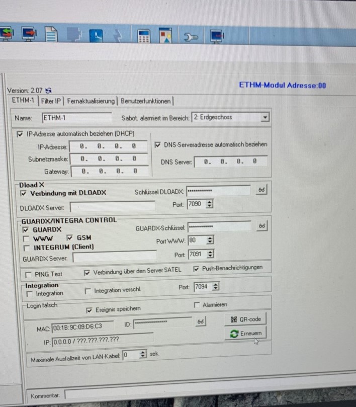

So, ich hab die Anlage wieder online.
Lösung: USB Verbindung, DHCP aktivieren und Netzwerkkabel aus- und einstecken
Leider war es das letzte mal auch schon so, dass erst nach einer Veränderung der IP Einstellungen (damals von DHCP auf statisch) der Integra und einem manuellen Stecken des LAN Kabels das Verbindungsproblem behoben wurde. Alleiniges Stecken des LAN Kabels hatte keinen Erfolg. Ich mag aber nicht alle zwei Monate auf den Dachboden krauchen, weil die Zentrale ihre Verbindung verliert (warum auch immer, Logs habe ich angehängt, am Abend ging noch alles, Nachts dann drei mal Reconnect (sicher nicht physisch das LAN Kabel gezogen) und danach baute sich keine Verbindung mehr auf.
@peteralarm: was die Pingsperre angeht, hattest du recht, das hab ich gleich mal geändert. Was den Rest angeht, siehe Screenshot. Vielleicht hast du als Netzwerkexperte eine gute Erklärung für das Verhalten
[Bild: log.jpg]
[Bild: ethm1.jpg]

03-12-2020, 22:11
RE: ETHM-1 Plus verliert IP Adresse
@efes
das ist ja eines der Probleme, das der TE das selbst nicht so genau beschreiben kann. Mit den hier gemachten Angaben ist das so wie Glaskugellesen. Cool
04-12-2020, 08:02
Da die externe IP des Routers nicht im ETHM-1 angezeigt wird (die Fragezeichen), du aber Satel-Server usw aktiviert hast, wird das so nix.
Dein Router, genauer gesagt mindestens dein DNS-Server, ist unsauber konfiguriert.
Einfache Lösung: nimm einen externen DNS-Server wie Google (8.8.8.8 oder 8.8.4.4)
richtige Lösung:
Administriere das Netzwerk sauber, inklusive Namensauflösungen, Lease-Zeiten und Tralala
Übrigens ist die 192.168.0.254 bei einigen Routern eine "böse" Adresse, die nicht für Endgeräte gedacht ist Wink

Das Bildschirmfoto auf dem Eingangspost zeigt, dass das ETHM1 zumindest mal auf "DHCP" konfiguriert war. Das passt irgendwie nicht mit der Aussage zusammen, dass der Router (ich nehme mal an das ist auch der DHCP-Server) keine fixen IPs per DHCP vergeben kann. Daraus liesse sich aus meiner Sicht nur schliessen, dass bis anhin das ETHM1 nur eine dynamische IP beziehen konnte und glücklicherweise auch immer die selbe vergeben worden ist, da diese per Definition nach der halben Lease-Time erneuert werden muss. Das wäre mindestens mal ein schlechtes Design ... ob es solche Geräte (die nur dynamische IP-Adressen per DHCP vergeben können) gibt oder nicht, will ich garnicht beurteilen/diskutieren, sowas käme mir jedenfalls nicht in's Haus oder würde ganz schnell das Haus via Mülleimer wieder verlassen.
Offensichtlich konnte das ETHM1 seine Lease jedoch am Tag X (nachdem der Link wieder aktiv geworden war) nicht erneuern ... also entweder hat da der DHCP-Server 'nen Schuss weg oder der DHCP Scope ist "vollgelaufen", sprich es hatte wohl keine freien dynamischen IP-Adressen mehr. Aber normalerweise kriegt dann das zuletzt hinzugekommen Device keine IP mehr und die Lease des ETHM1 wird üblicherweise erst nach Ablauf der gesamten Lease-Time freiggeben. Auch hier: Es gibt sicher DHCP-Server Implementationen, die machen, was sie wollen und sich nicht an die RFC's halten --> /dev/null.
Dynamische IP-Adressen sind jedenfalls nur für Clients vorgesehen und die Integra würde ich nicht als Client einstufen ... aber das ist ja schon korrigiert durch die statische Vergabe einer IP ...
Bleibt also die Frage, was passiert kurz vor und während des Verbindungsausfalls zwischen ETHM1 und Switch/Router?
@animal: Allein die Tatsache, dass der DNS Probleme machen könnte (weil nicht/schlecht konfiguriert/funktionierend), erklärt aus meiner Sicht nicht, dass die Netzwerkverbindung total verloren geht. Es sei denn der IP-Stack des ETHM1 sieht vor, dass nach einem Timer X ohne passende DNS-Auflösung die Verbindung total gekappt wird. Klar, ohne DNS wird's nix mit dem Satel-Server, aber der ist ja keine Grundvorraussetzung für die Funktion des Ethernet/IP-Stacks ...
Als erstes würde ich jetzt (wie bereits mehrfach bemerkt) trotzdem auch erstmal das Netzwerk an alle Anforderungen des ETHM1 anpassen, damit man zumindest Fehler von dieser Seite her ausschliessen kann. Wenn's dann immer noch klemmt, wird es schwer ohne Log-Files und/oder Debugging das Problem weiter einzugrenzen ... meine Glaskugel ist leider auch grade im Service (nachdem mir das blöde Mistding vom Tisch gerollt und zersprungen ist, haben Sie's zwar jetzt geklebt aber es zeigt jetzt immer nur "Something went wrong" an)

Im Eingangspost, auf DHCP, meldet es sich nicht mal im Intranet an. Da braucht es keinen DNS, das klappt zur Not über die MAC. Daher ist es schon recht wahrscheinlich, das der Router es nicht kann (was für ein Haufen Elektronik ist soll das sein?) oder er ist einfach mistig konfiguriert. Wer den www-Port auf 80 lässt, dem spreche ich tiefere Netzwerkkenntnisse per se ab. Also einfach mal ne Fritzbox dranhängen und die Automatik machen lassen, oder eben richtig machen. Solange man die Randbedingungen nicht kennt, ist es aber Rätselraten.
