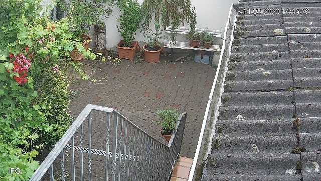

Auch wenn manche Kameras auf den ersten Blick baugleich sind, ist es doch unter anderem sehr entscheidend, welche Firmware und Software auf der Kamera läuft. Billigkameras, auch wenn sonst Baugleich, kannst du nicht mit der Originalfirmware der Hersteller updaten. Die oftmals mit eingeschränken Funktionen und schlechterer Bildauswertung ausgestatteten Billigversionen machen halt sehr oft den Preis aus. Habe es schon erlebt, das die Grundfunktionen in der Kamera in sehr schlechtem Englisch waren und die erweiterten Einstellungen in chinesischen Schriftzeichen Big Grin
Die Enttäuschung ist dann vorprogrammiert. Zumal diese billigen Angebote meistens "B" Ware der Hersteller sind.
Nur mal so zu deiner Info: Bei professionellen Systemen, beispielsweise Avigilon, kostet eine 8MP Kamera zwischen 800 und 1200€ und ein 8 Port PoE Recorder 2400€.
Also wie Martina schon schrieb, lieber erst mal Kabel verlegen, dann Recorder und nach und nach die Kameras, je nachdem wie die finanziellen Mittel halt vorhanden sind. Glaube mir. du tust dir damit einen Gefallen.Wink
Im Anhang mal ein Bild einer 2MP Dahua Kamera, welche ich bei mir habe. Das Bild ist im Original besser von der Auflösung, hier nur bearbeitet, damit ich es hier hochladen kann. Wink
