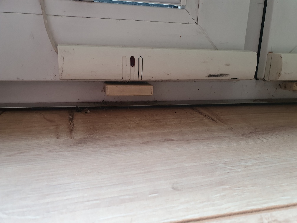

bei mir werden 2 Fenster ausgetauscht und ich muss nun natürlich die Kontaktsender (mit KAbel zum Glaskontakt) der Daitem 14000 entfernen. Siehe Foto anbei. Wie geht das?
Die Akkus wurden vor ca. 2 JAhren getauscht, die Anlage ist funktionsfähig.
Ich möchte nur dafür nicht den Kundendienst holen - steht in keinem Verhältnis.
Wenn ich den Deckel öffne geht wahrscheinlich die Sabotagealarm los?!
Danke für einen Hinweis.

Die 14000 ist zwar ne alte Kiste, aber davon sind noch sehr viele im Einsatz, die laufen ja auch sehr zuverlässig. Somit wird dir hier niemand verraten, wie man die in den Montagebetrieb nimmt. Ohne löst du auf jeden Fall Sabotagealarm aus. Du wirst also nicht drum herum kommen deinen Errichter zu bemühen.

... und voraussichtlich wirst Du auch neue Glasbruchmelder brauchen.
Lass' die Fenster mitsamt Sender ausbauen und terminiere den Errichter wenn die neuen Fenster drin sind und die alten noch nicht "entsorgt" - dann bekommst Du es richtig gemacht und hast nur eine Anfahrt. Die Arbeit an sich ist locker innerhalb einer Stunde erledigt so das sich die Kosten doch im Rahmen halten sollten.

Grundsätzlich: wenn Du mit Deinem Errichter nicht zufrieden bist, zwingt Dich ja niemand dort auch zu bleiben, auf der Daitem Homepage kannst Du Deine PLZ / Ort eingeben und bekommst die nächstliegenden Fachfirmen angezeigt. Dort entscheidest Du Dich dann sinnvollerweise für einen "Profi Partner" - die Wahrscheinlichkeit dort enttäuscht zu werden ist erheblich geringer als beim Schlüsseldienst oder Elektriker um die Ecke.
Hilft Dir in Deinem aktuellen Fall nicht weiter, da wirst Du wohl (wenn Du es ohne Errichter versuchen möchtest) um den Sabotagealarm nicht rumkommen. Keine Angst, das ist nichts Schlimmes - nimmst Du nachher Deinen Handsender und schaltest den einfach ab. Wenn alles wieder korrekt montiert ist, erkennt die Zentrale das automatisch und Du musst nix weiter tun. Aber wie oben schon geschrieben: ich glaube nicht, dass die Glasbruchmelder einen Wechsel heil überstehen (zumindest nicht, wenn sie vorher korrekt befestigt wurden).

Ja, in der Tat, mein jetziger "Fachbetrieb für Sicherheit", wie es auf der REchnung heisst, habe ich über die Daitem Webseite bekommen. Klar kann man wechseln ...
Ja, ich denke ich werde das probieren (der Fensterputzer hat's ja schliesslich auch schon hinbekommen Big GrinBig Grin ) und zwar so dass der Deckel abging und natürlich der Alarm losging!!
