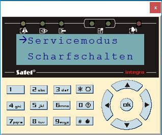

Du kommst über DLOADX mit dem virtuellen Bedienteil in den Servicemode.
Fragt sich nur, was du tun willst. Wenn dein INT-TSI defekt ist, wonach es aussieht, muss du es reparieren lassen oder ein neues anschaffen. Ich vermute, Spannung abklemmen und neu anklemmen beim INT-TSI hast du schon probiert? Satel Integra 64 Plus, alles diskret verdrahtet, kein Funk, 2xINT-TSI, 2xSatel Grey Dual, 6xVD-1, 8xS1, 1xB-3A, INT-VG, ETHM1-Plus, GSM-LT1, 2xSPW100, SP-4003. In Betrieb seit 02.01.2016. |
