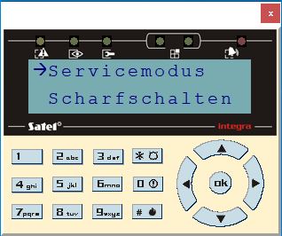

Du kommst über DLOADX mit dem virtuellen Bedienteil in den Servicemode.

An DLOADS komme ich nicht bzw keine verbindung weil ich am Display ja im Servicemode nicht dieses DWLDoad anmachen kann. BIn per USB auf der Hauptplatine dran...

Zum Zugriff über DLOADX: ich bin über ETHM1 und LAN dran und brauche die Zentrale nicht in den Downloadmodus versetzen um zuzugreifen. Ich starte an meinem PC einfach DLOADX, öffne die Konfiguration, gehe auf Verbinden und dann synchronisiert DLOADX schon die Ereignisse und ich bin drin. Das müsste doch über USB genauso gehen, ist ja nur eine andere Schnittstelle.
