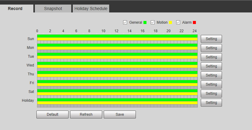

Mein Problem: Wenn ich im NVR die Auswertung im Playback Menü aufrufe, wird mir lediglich, trotz provozierter Bewegungen bei 100% Sensibilität und Schwelle 0 Einstellung, nur die permanent Aufzeichnung angezeigt und keinerlei Hinweise auf eine Bewegung (siehe Bilder)
Frage: Was mache ich da falsch?

Hallo Ottsan, schau Dir mal die angehängten Bilder an. So sind meine Einstellungen. Eine Bewegungsaufzeichnung erfolgt dennoch nicht.

Bei deinem Bild Oben mit dem grünen und Blauen Streifen (Das müssten die Einstellung für Speicher sein) hast du eingestellt, dass immer aufgezeichnet werden soll und bei Alarm UND Bewegung, wenn du aber kein Alarm(zum Beispiel Eingangskontakt am Rekorder) hast aber Bewegung, dann erfolgt keine Aufzeichnung. Es ist eine UND Verknüpfung. Du musst das so einstellen, dass dort ein gelber Balken ist (MD) und für Daueraufzeichnung grün.
Hast du denn auch eine Region erstellt , in der die Bewegung erkannt werden soll? (Ich glaube bei Dahua müsste es dann rote Kästchen haben)

die Einstellungen im Kalender sind falsch.
Du musst hier auch noch Bewegung (Gelber Balken) hinzufügen.
Hierzu kannst du entweder oben auf das Gelbe Viereck klicken und dann die Tage entlangfahren oder unter bearbeiten den Harken bei Bewegung setzen.
